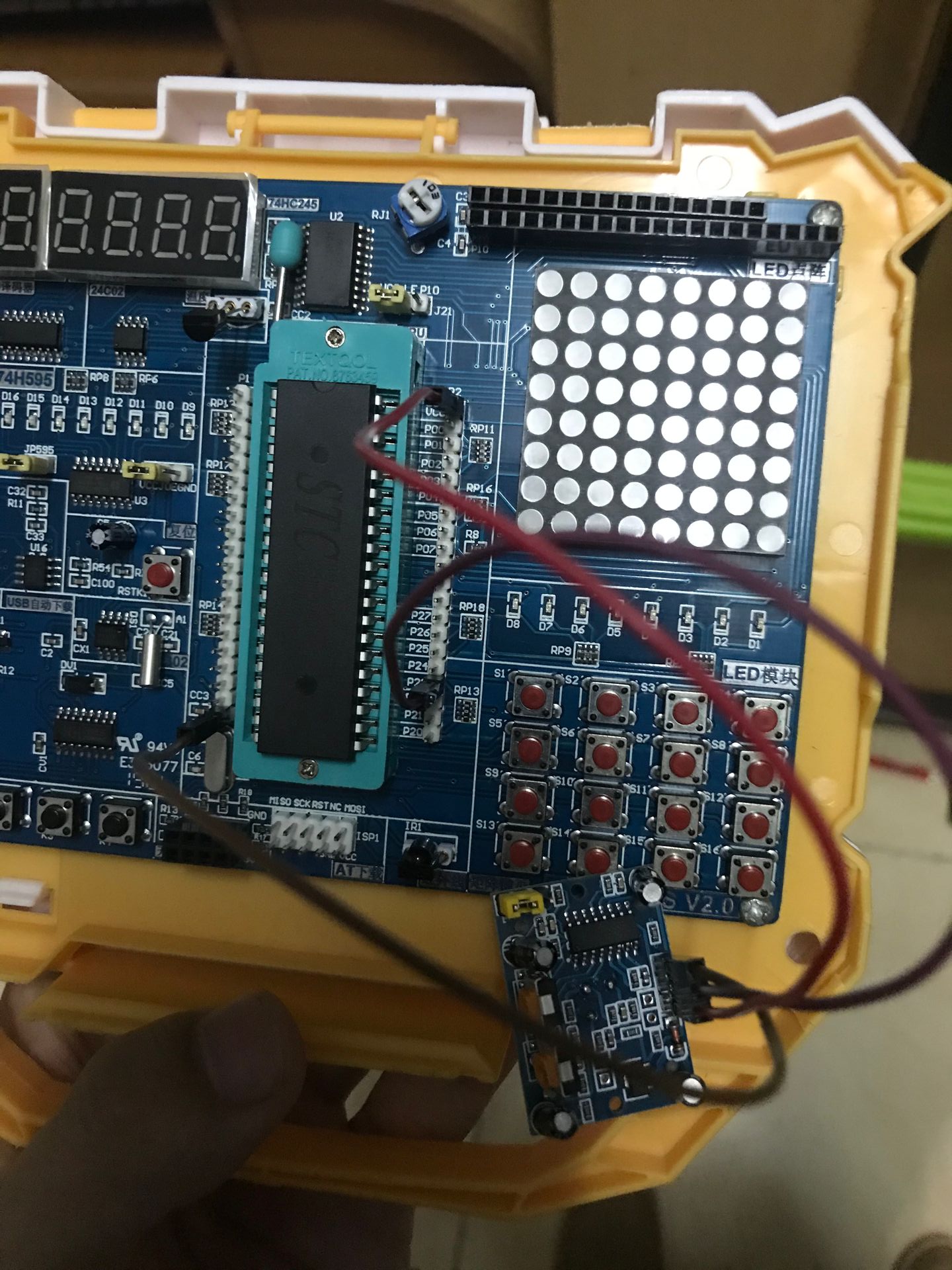

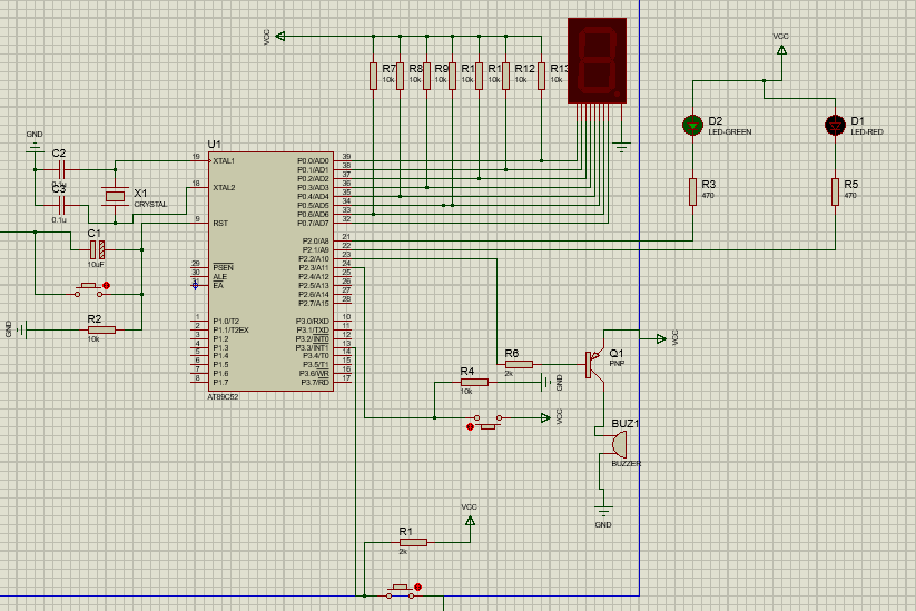

右图是HRSC501,在p2.3口还接了下拉电阻,这个是临时连的演示一下。 安装好以后,人通过传感器没有反应,但是直接把5V电压源接2.3口却有效果,这是为什么啊?但是程序仿真是ok的 跪求大佬指点 这个是单片 ...

多年的8051汇编经验告诉你:玩STC的汇编不需要仿真,仿真也没有意义
1:在KEIL编写好代码,生成HEX文件之后,烧录到开发板直接运行看结果,整个过程只要几秒钟,比仿真快
2:要时间上,仿真是8051内核,实际的STC并不是按传统8051跑的,和时间相关的都是对应不上的(定时器除外)
3:对于你这个,先写一个通过中断读取外部电平信号的程序,并报警,在开发板上可以用一个东西把外部中断IO短路到GND或者VCC,实现高低电平信号的触发
4:如果是不想用中断,一直要检测IO电平的,用JB或者JNB来检测
