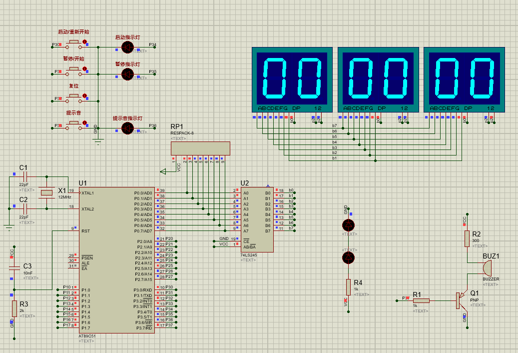

51单片机设计秒表出现问题!
查看数: 2502 | 评论数: 2 | 收藏 1
发布时间: 2020-12-17 09:51

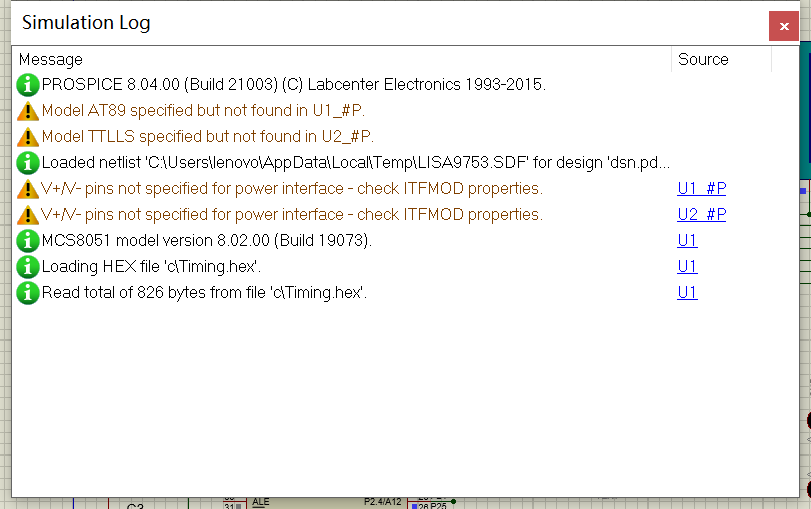

这个问题怎么解决啊? 还有蜂鸣器不响 原定功能时,第三个按键按下时,蜂鸣器会每到一秒钟,响一下。 求解决
