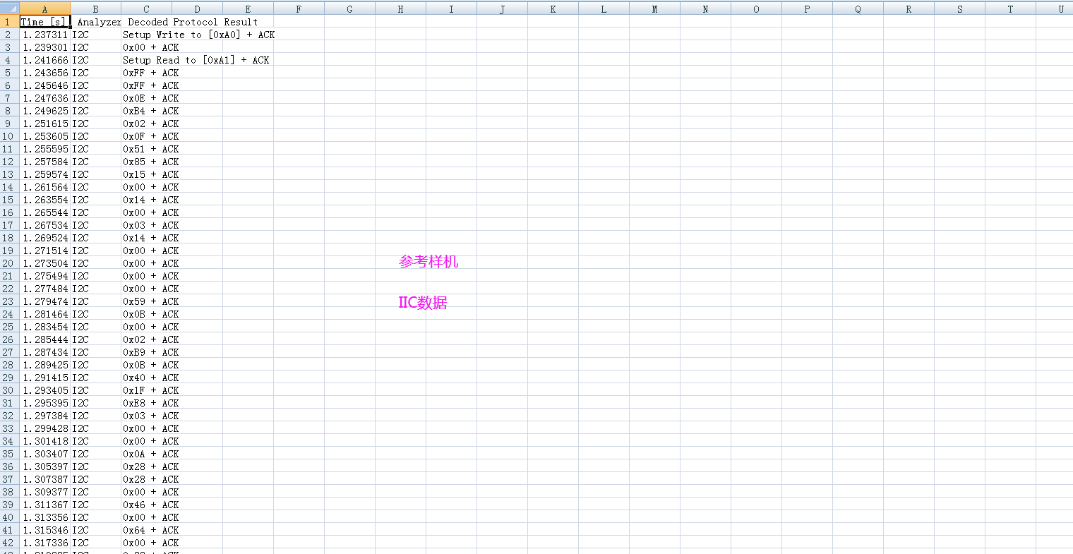

参考样机和自己产品的IIC数据、逻辑图对比
ID:668004 发表于 2020-12-18 15:19
343249703 发表于 2020-12-17 16:05
IIC有主从工作模式,可以连接多个主机,而主机又有发送模式和主机接收模式,按照协议的前提下可以多种操作 ...
先给设备写数据,从机准备好,回复ACK;写的地址是0X0F,写成功,然后从机回复ACK。
然后主机从从机读数据,从机准备好,回复ACK;开始读数据,数据是0X03,读成功,从机回复NAK
是不是这样

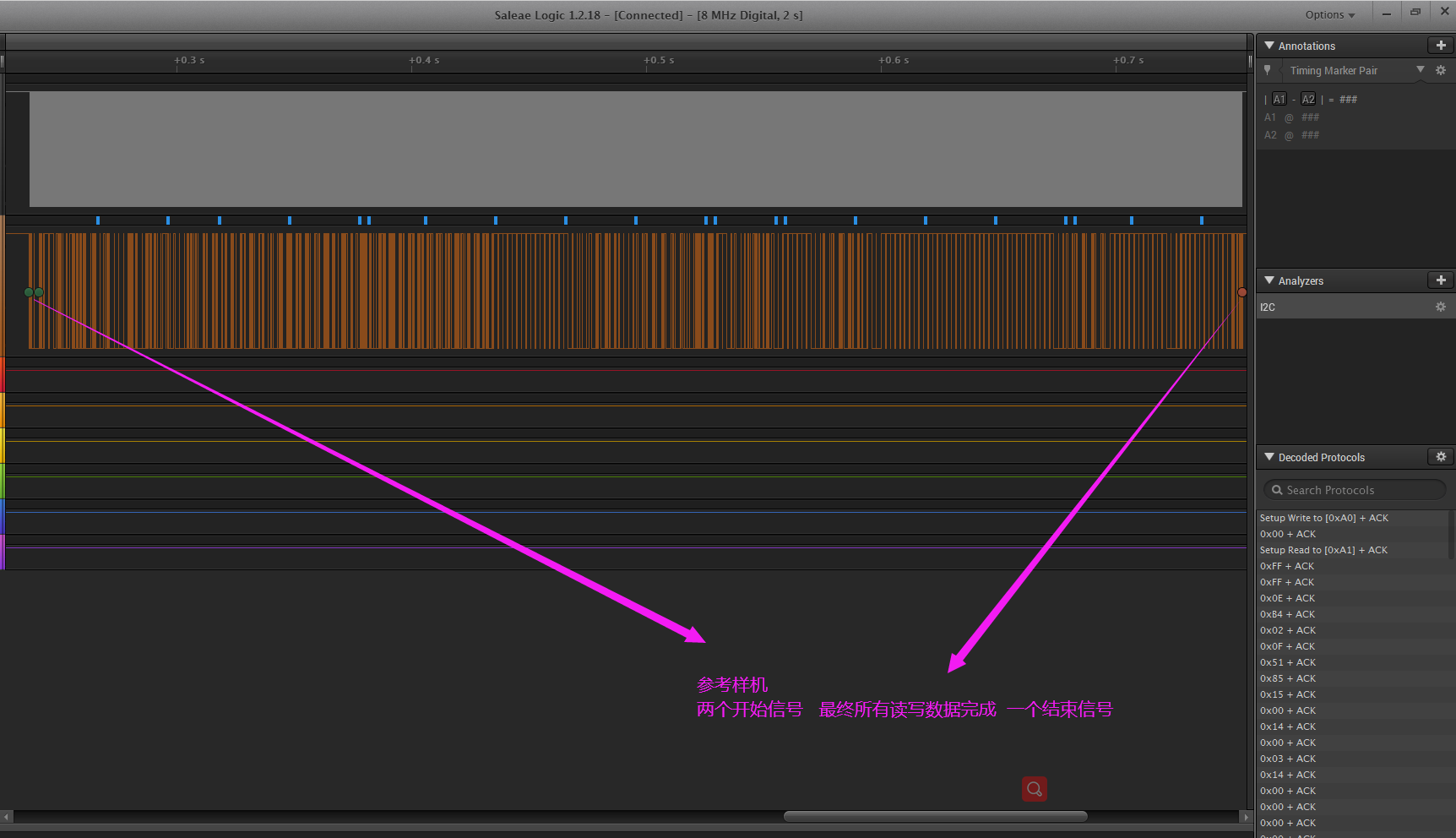

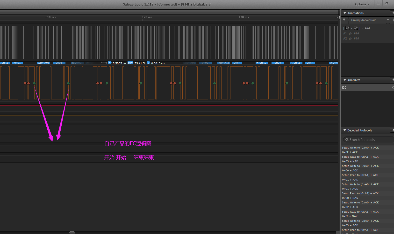

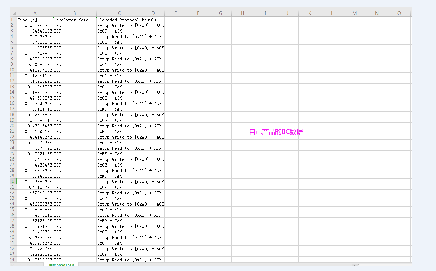

我抓了下自己产品IIC数据、逻辑图和参考样机的IIC数据、逻辑图。发现自己产品是写读,写读...而参考样机的只在开头写一个0X00的地址,接下来都是读操作,一直到数据传输全部结束,有一个0X7A+NAK的包。我感觉参考样机更简洁。不知道是不是各有利弊?

IIC有主从工作模式,可以连接多个主机,而主机又有发送模式和主机接收模式,按照协议的前提下可以多种操作方式,具体哪种方式根据传输需求来选择。比如大数据流传输,样机的做法较适合。小数据简短发送,产品的方式较适合。
