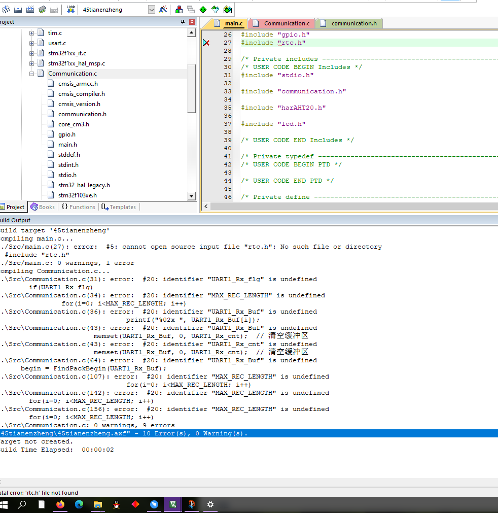

原来只有9个错误,现在出来的第十个错误    *.axf    Target not created 有没有大佬帮帮小弟

编译出错啦,说明语法有问题,编译过了,Target就created了
ID:824490 发表于 2020-12-19 09:38
1、main.文件的27行,RTC.H没能入包,估计你头文件路没有添加,也有可能是文件不存在。
2、communication.c文件中的UART1_Rx_flg、MAX_REC_LENGTH、UART1_RX_Buf、UART1_RX_cnt 这几个变量未定义,或是你引入一个外部变量却没有EXTERN它们
以上2个问题解决后还没能生成HEX,就要进入选项设置:
ID:592807 发表于 2020-12-19 09:11
没编译成功,总共10个错误。communication.c里面有9个错误,另一个错误在其他地方,往上翻
