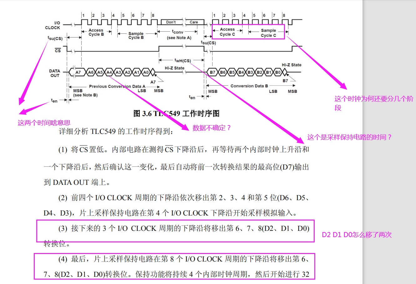

还是要问时序图如何理解?

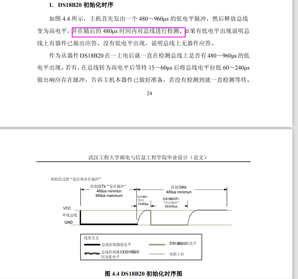

小牢头 发表于 2020-12-22 15:34
想多了,按照介绍的去操作不就好了,就如初始化时序:让你输出480uS的低电平,那在连接的那根线输出低电平 ...
读取也是用总线这个IO去读?自己读自己的状态?
ID:861234 发表于 2020-12-22 15:34
想多了,按照介绍的去操作不就好了,就如初始化时序:让你输出480uS的低电平,那在连接的那根线输出低电平并计时就是了,时间到就变回高电平,然后紧接着读取这根线的电平状态并计时,如果时间到都读不到低电平就说明没有器件或器件有问题。
ID:668004 发表于 2020-12-22 15:10
QWE4562012 发表于 2020-12-21 19:17
既然IO已经输出时钟SCL或者数据SDA,那主机是如何检测总线的呢?就两根线而已,MCU可以自动识别总线状态? ...
这里是一根线1-wire   只是打个比方  既然已经是通讯总线  同时还可以作为输入检测?
哪个坛友知道的 出来指导下
