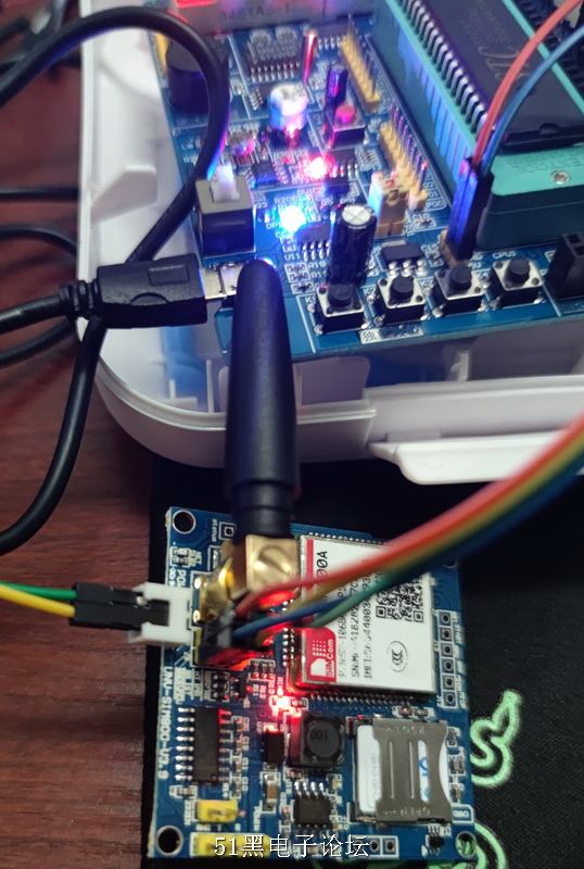

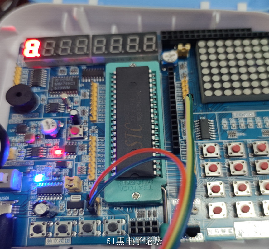

求助大神,单片机接收不到sim800a的消息。
查看数: 3555 | 评论数: 8 | 收藏 0
发布时间: 2020-12-21 22:19
单片机是stc89c52rc的最小系统,代码在下面: #include <reg51.h> #include <string.H> #include <intrins.h> #define uchar unsigned char #define uint unsigned int        uns ...

ID:865103 发表于 2020-12-22 10:52
君莫笑1 发表于 2020-12-22 10:46
先用串口工具试试是不是SIM800的问题
拔线是先拔掉下面两根vmcu和接地的线,再把最下面的232的接线的接地插到单片机上就可以正常使用了
可以用单片机控制发短信,但是就是接收数据不正常,使用直插的单片机,拔一拔线再插线可以正常收sim800的消息,单独用电脑连sim800可以正常收发at指令
ID:865103 发表于 2020-12-22 10:05
sim800换5v的电源也还是不行
ID:865103 发表于 2020-12-22 09:06
可能是电源问题,还在查找
ID:865103 发表于 2020-12-22 08:25
单片接在普中单片机开发板上面拔掉vmcu线可以使用,但是接在我的贴片最小系统上面拔掉哪根线都没用。
