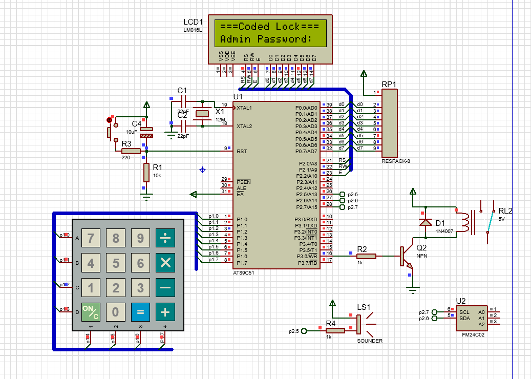

有没有大佬能给我讲讲单片机电路图中这些芯片的用处呀

ID:453974 发表于 2020-12-30 14:59
一共就两种主要芯片,一个是单片机主控,另外那个是存储数据用的
ID:870739 发表于 2020-12-30 12:27
左边是一个4*4的矩阵键盘,上面是单片机的晶振电路,上面是一个LCD显示屏,RP1是上拉电阻,下面是蜂鸣器,P2.5输出低电平就会响,中间还有一个继电器,当高电平输出时,继电器动作。

初学者12137 发表于 2020-12-24 13:37
大佬,这个电路里面的继电器电路和RAM存储器的用途是什么呢
控制另外一路电路通断,比如接个电机电路,继电器状态切换控制电机启停,外接存储器就是扩展内存,可以存程序或数据,P2口当用于外部程序存储器或16位地址外部数据存储器进行存取时,P2口输出地址的高八位。在给出地址“1”时,它利用内部上拉优势,当对外部八位地址数据存储器进行读写时,P2口输出其特殊功能寄存器的内容。P2口在FLASH编程和校验时接收高八位地址信号和控制信号。

初学者12137 发表于 2020-12-24 09:18
谢谢大佬,再请问一下,那个respack-8元器件是什么作用呢,12M晶振又是哪一部分呢。
respack-8 这个是排阻,内部是8个电阻其中一个脚并联成公共脚
ID:865332 发表于 2020-12-24 13:37
minileo5 发表于 2020-12-24 09:48
排阻,就是八个电阻一端连1,另一端是2~9,晶振就是那个X1,旁边写了12M了
ID:865332 发表于 2020-12-24 10:20

ID:866849 发表于 2020-12-24 09:54
AT89C51是单片机,FM24C02是RAM存储器。

ID:865332 发表于 2020-12-24 09:18
rayin 发表于 2020-12-24 09:08
AT89C51是单片机,FM24C02是RAM存储器,其他包括16x2 LCD和4x4矩阵键盘。12M晶振,一个蜂鸣器,一个三极 ...
ID:517951 发表于 2020-12-24 09:08
AT89C51是单片机,FM24C02是RAM存储器,其他包括16x2 LCD和4x4矩阵键盘。12M晶振,一个蜂鸣器,一个三极管驱动的继电器

ID:420836 发表于 2020-12-24 07:44
AT89C51是单片机,FM24C02是RAM存储器,其他包括16x2 LCD和4x4键盘。
ID:328014 发表于 2020-12-23 23:00
一共2个芯片 24c02是存储芯片,89c51是cpu用来执行指令的
