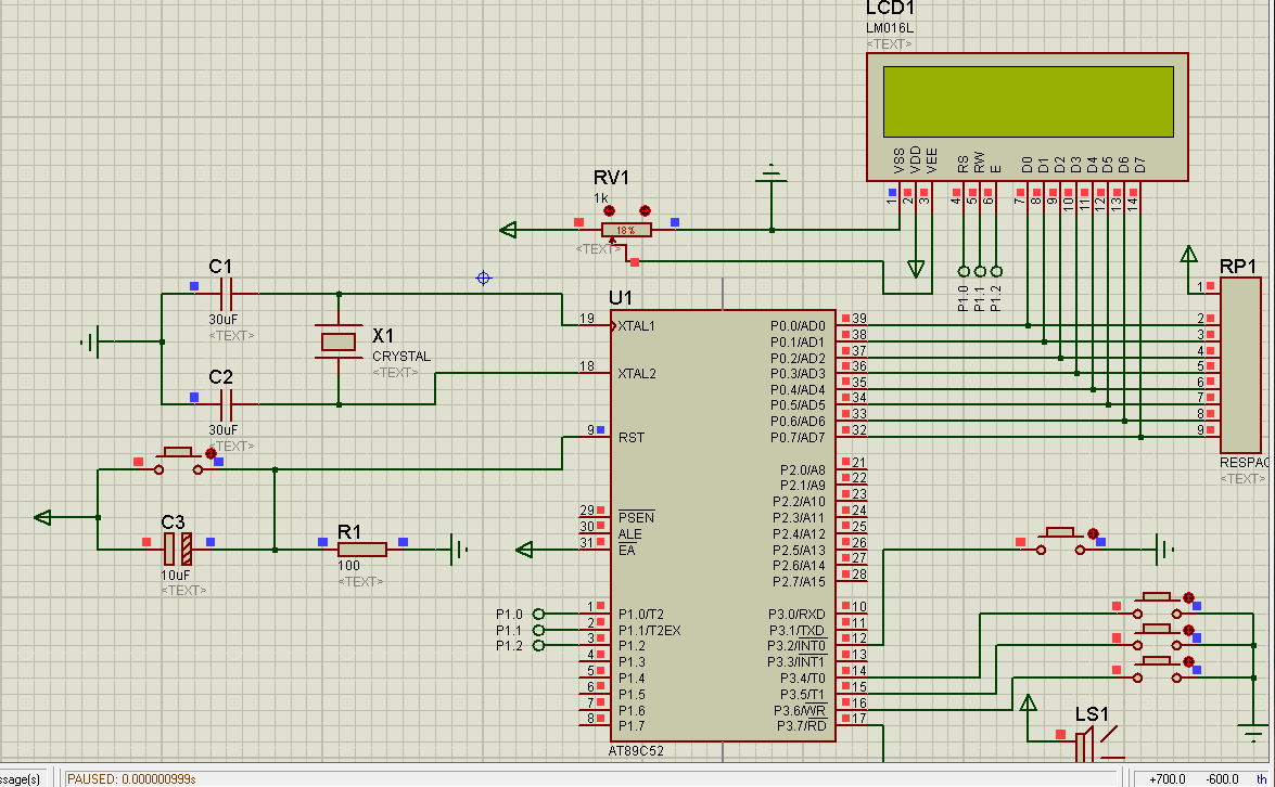

可否请大佬帮忙看看proteus仿真哪里出了问题,lcd不显示
查看数: 2748 | 评论数: 2 | 收藏 0
发布时间: 2020-12-27 10:40
附上单片机的程序,希望大家帮帮我orz指出错误和改正方法 #include <reg52.h>                 //调用单片机头文件#define uchar unsigned ...

这个  time是变量?为什么程序中没有定义,是否写错!应该是 timecount
    time=timecount*50+TH0+TL0;//算出间隔时间
                TH0 = 0x3c;
                TL0 = 0xb0;     // 50ms         12M
#define uint  unsigned int         //无符号整型 宏定义        变量范围0~65535
#define uchar unsigned char
cd按程序里设置接线
sbit rs=P2^5;
sbit rw=P2^6;
sbit e =P2^7;
