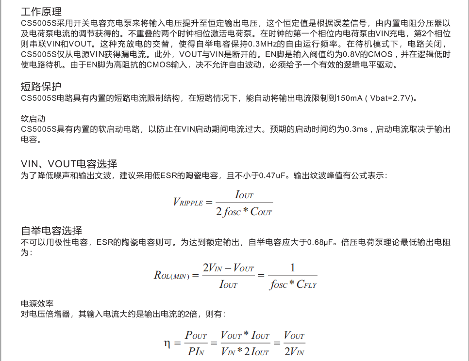

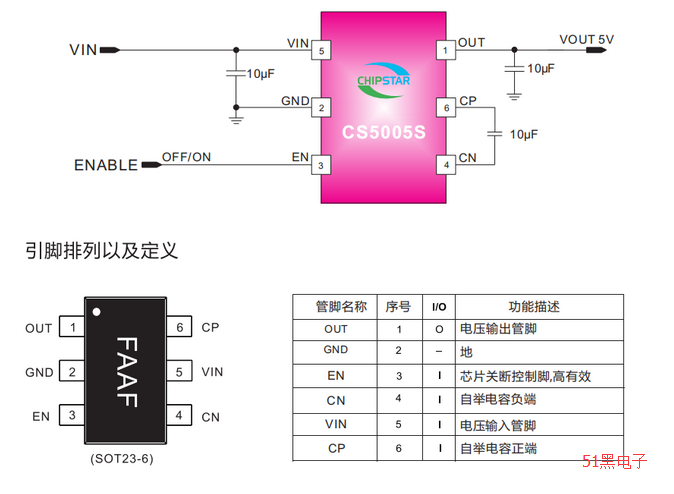

CS5005S是一个具备低噪声、恒定开关频率(300KHz)的电容式电压倍增器。输入2.5至4.5V,产生恒定的5V输出电压,最大输出电流能达到300mA。较少的外部器件(仅有一只自举电容和ViN以及VouT上的2只旁路电容)使 CS5005 ...
