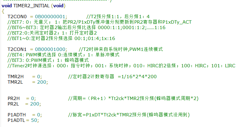

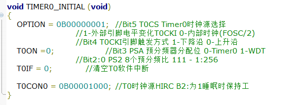

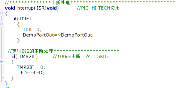

有大佬用过辉芒微的FT60F系列的定时器用外部时钟当时钟源的吗,我用外部时钟当时钟...
查看数: 3002 | 评论数: 3 | 收藏 1
发布时间: 2020-12-29 14:09
当晶振不起振时,主程序都跑不动了,是不是我还有啥没配置好呀,晶振起振的时候,进中断时候会多次进入
