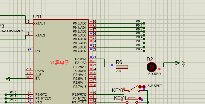

单片机io口连接led发光二极管的电路问题
查看数: 3409 | 评论数: 9 | 收藏 0
发布时间: 2020-12-29 21:26
P2.0在 不接R6和LED时,输出正常, 在接R6和LED后,始终为低电平,LED常亮,软件无法改变
ID:390416 发表于 2020-12-30 11:17
玩哪门子的仿真啊?公司里面根本没机会再碰到这种软件的。
你就把LED正极接5V,LED负极串联电阻接P2.0口。做实物绝对能受控。但是仿真软件就算了。建议你们还是早点卸载这玩意。然后拿起烙铁做电路。
ID:143767 发表于 2020-12-30 10:36
LED接反,P2.0怎么会输出低电平?除非LED漏电严重或反向导通了
ID:870593 发表于 2020-12-30 10:35
龙千校 发表于 2020-12-30 10:24
首先,二极管接反肯定是有问题的,正过来后把电阻去掉试试
二级管反过来并去掉电阻后,LED常亮,P2.0为蓝色,低电平,
断开连线后,P2.0为红色高电平
ID:870593 发表于 2020-12-30 09:08
csmyldl 发表于 2020-12-30 00:38
D2发光二极管接反了
不连线时能看到P2.0是高点平,一连上P2.0就变成低电平了,D2正反只能改变一直亮或者一直不亮
ID:235200 发表于 2020-12-30 00:38
D2发光二极管接反了
