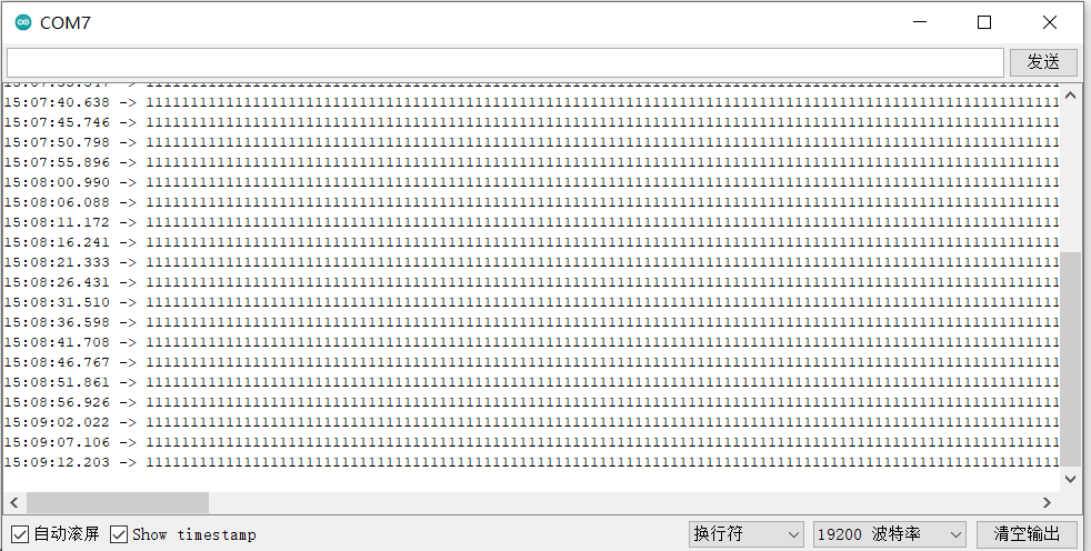

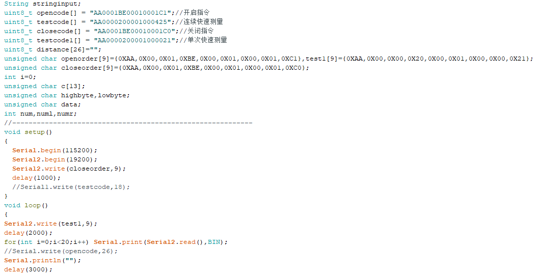

       板子用的mege2560,波特率、串口什么的应该都是没问题的,串口也换了两个,另一个激光可以正常工作,但是两个激光协议不一样。        这个代码写进去激光正常闪烁 ...
ID:872590 发表于 2021-1-4 06:17

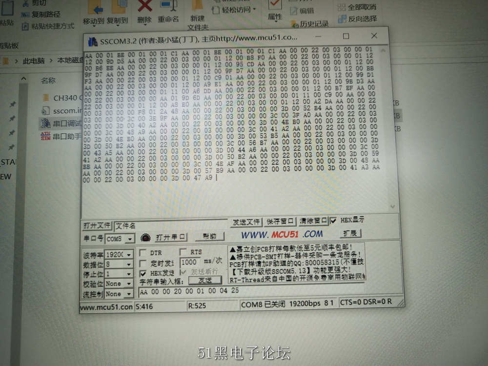

下面那个是串口助手调试的,激光可以通过USB转TTL模块给电脑返回数据,但是接到ARDUINO上 就全是1,不知道为什么
ID:872590 发表于 2021-1-4 06:15
下面那个是用串口调试助手试的,那个可以正常通信,就是放在ARDUINO上就全是1,不知道为什么
