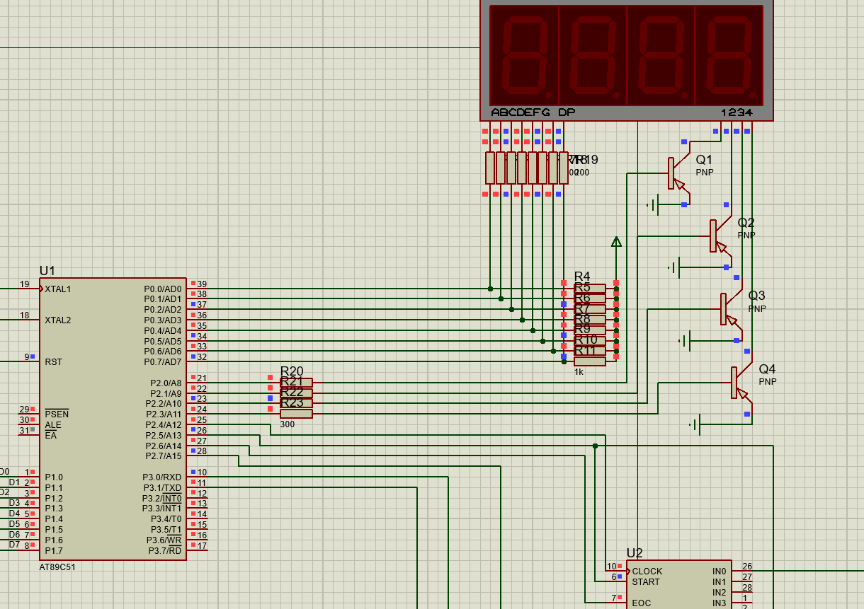

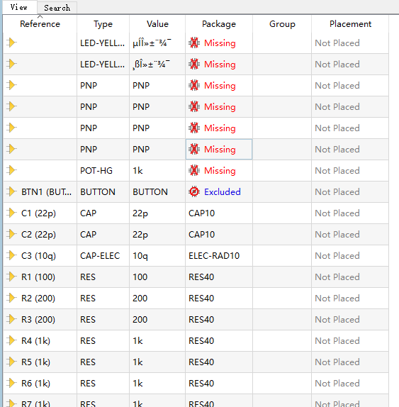

使用Proteus进行仿真没法正常运行package这里显示missing。应该这么解决?

这种问题是怎么导致的?应该怎么解决?大神帮帮我

三极管方向就是箭头的方向,你接反了
ID:213173 发表于 2021-1-5 16:17
楼主如果是用共阴数码管,三极管就用错了,应该NPN。如果是用共阳数码管三极管的E极应该接VCC。
