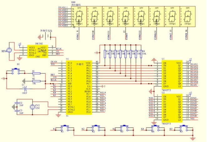

基于51单片机和时钟芯片DS1302的时钟设计
查看数: 2155 | 评论数: 0 | 收藏 0
发布时间: 2021-1-7 19:50
#include<reg51.h> #define uchar unsigned char #define uint8 unsigned int sbit io_DS1302_RST = P1^5 ; sbit io_DS1302_IO = P1^6 ; sbit io_DS1302_SCLK = P1^7 ; sbit duan=P1^0; sbit wei= ...
