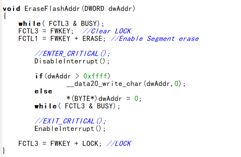

最近在项目中用到了MSP430F2272单片机,由于之前没有使用过,很多东西都是从MSP430F5310部分拷贝而来的,在擦除FLASH地址的函数里面使用到这一句本征函数,结果编译出错,请问大家是这款单片机不支持吗?还是我写的 ...
