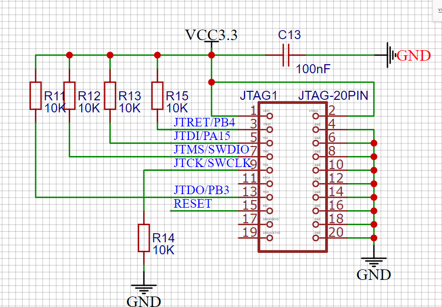

STM32 JTAG下载不了,用PA10 PA9串口可以下载
查看数: 2107 | 评论数: 4 | 收藏 1
发布时间: 2021-1-11 10:01
用立创画的,做出来JTAG无法下载,从CPU跳了线出来 用串口下载正常,做出来大佬帮看看有什么问题啊?整了一晚上了 搞不了
ID:280000 发表于 2021-9-8 09:00
选择ob-jink下载器试试
ID:316181 发表于 2021-8-18 10:54
你的管脚接错了,应该是PA13,PA14,PA15  PB3,PB4,这五个管脚
ID:752974 发表于 2021-1-11 12:42
仿真器驱动正确安装没有?下载栏设置正确否?仔细看看。
