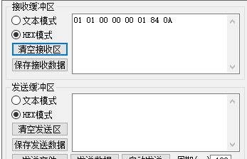

单片机串口发送一组8个数据,偏偏第2个数据错误,其他数据都对,请问是怎么回事?
查看数: 3443 | 评论数: 4 | 收藏 0
发布时间: 2021-1-11 21:54
真的好奇怪,定时发送一组8个数据,但串口助手结果是前两个数据均为第一个数据,后面数据都正常发送,这是怎么回事?要发送的是一组8个数据是: uchar send[8]={0x01,0x03,0x00,0x00,0x00,0x01,0x84,0x0A};//发送一 ...
ID:752974 发表于 2021-1-14 09:00
地板说的有道理,看看你用的晶振是不是11.0592M的倍数。
ID:687694 发表于 2021-1-14 00:12
串口通讯注意工作频率,非波特率整倍工作频率会得到一定百分比固定误码率。
ID:213173 发表于 2021-1-13 16:41
这么长时间你还搞不出头绪,今天有兴致,把以前给你改写的示例程序补充标准验证码程序,经实物验证无误。可以直接使用到实物,记得转485。你再玩不转就无语了。
