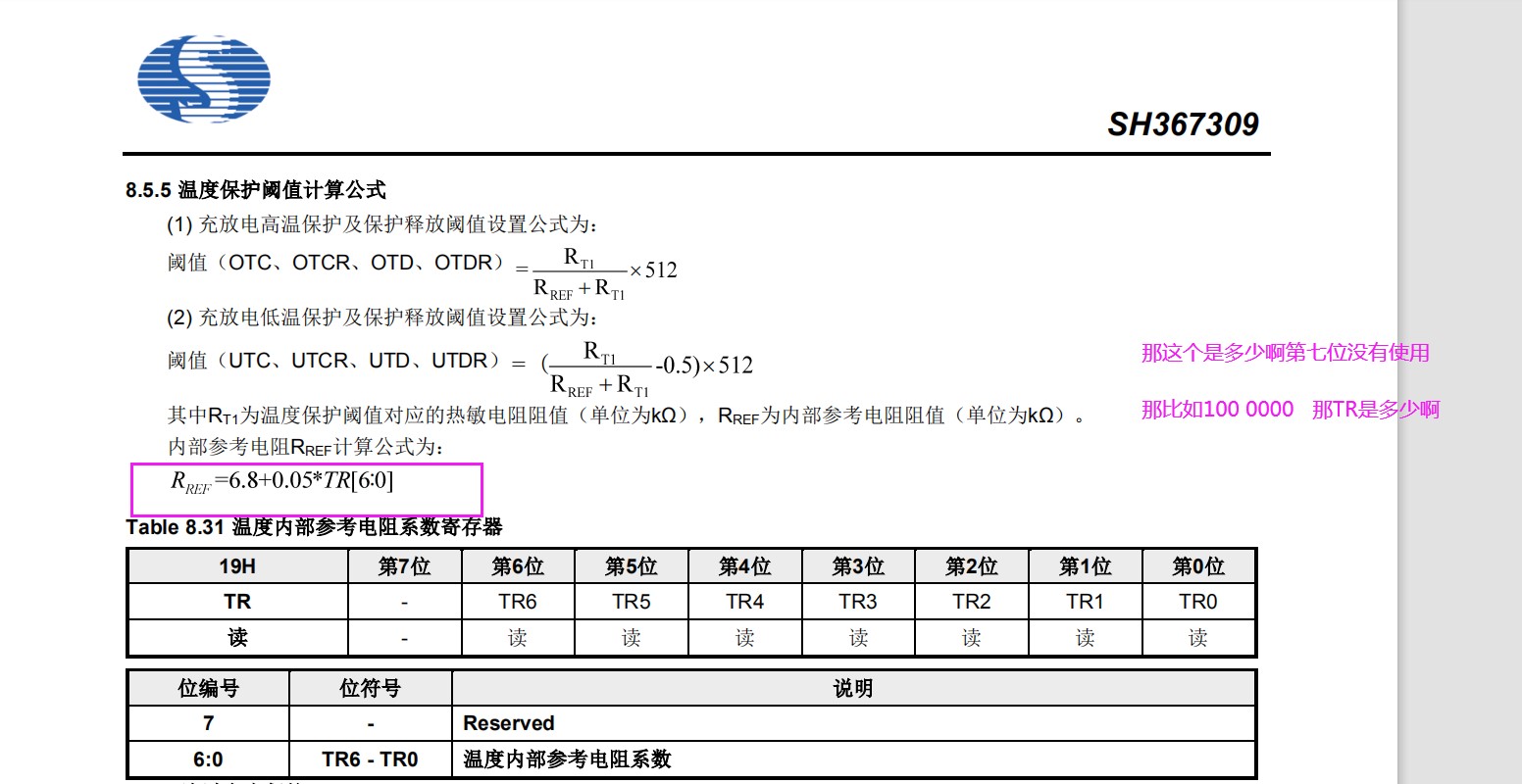

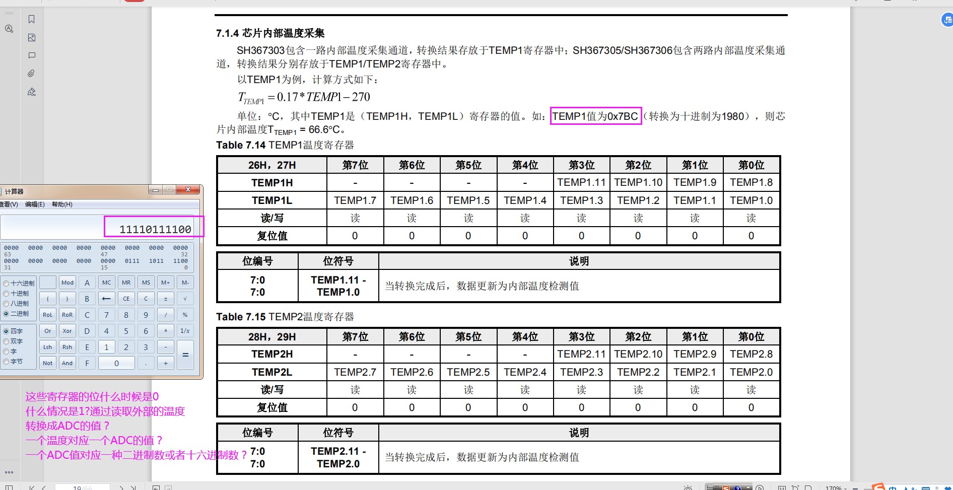

1.寄存器的值和模拟信号电压的关系。是不同的电压值  在寄存器上  位有不同的状态是吗? 2.如果TR=100 0000  那TR的值是70吗

ID:668004 发表于 2021-1-19 10:11
suncat0504 发表于 2021-1-16 19:45
TEMP寄存器的高八位只有Bit3~Bit0,所以表达范围是0x0000 ~ 0x0FFF,10进制范围是0-4095,那么温度值范围由 ...
EMP寄存器的高八位只有Bit3~Bit0,所以表达范围是0x0000 ~ 0x0FFF-------------这个没看懂。。为什么不是0X00~0XFF或者0X000~0XFFF

ID:517466 发表于 2021-1-16 19:45
TEMP寄存器的高八位只有Bit3~Bit0,所以表达范围是0x0000 ~ 0x0FFF,10进制范围是0-4095,那么温度值范围由Ttemp=0.17*TEMP-270,就是-270 ~ 426.15。
TR寄存器只有Bit6~Bit0有效时,10进制范围范围是0~127,根据Ref=6.8+0.05*TR,计算范围在6.8 ~ 13.15之间。
ID:752974 发表于 2021-1-16 14:43
现成的公式,套一下就得到结果了。0.17是最小当量,即1bit=0.17。
ID:668004 发表于 2021-1-15 17:48
xstong 发表于 2021-1-15 17:10
可以这么理解,但是有精度的,小于0.17的变动数值就不会变化了!
0.17你怎么算的
