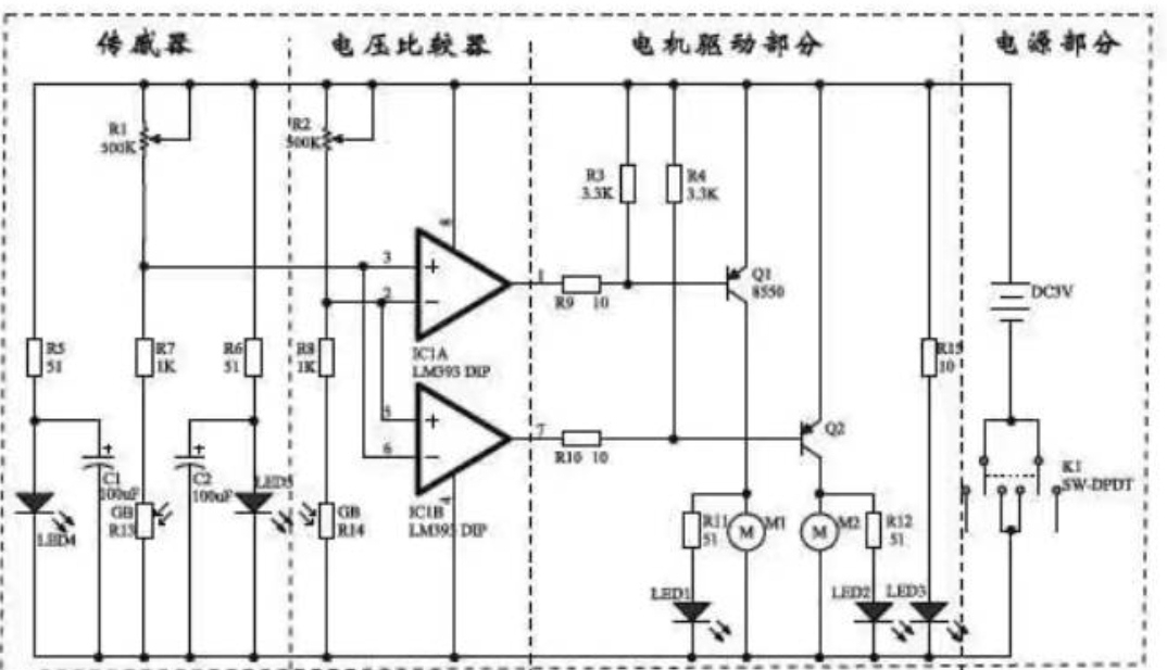

如何用lm393自制循迹小车
查看数: 3266 | 评论数: 1 | 收藏 0
发布时间: 2021-1-31 11:10
   家里还剩几个lm393就想用它做点什么。前几天在网上看见可以用393做一个循迹小车    工作原理简介:    lm393随时比较两路光敏电阻的大小,当出现不平衡时(例如一测压黑色跑道) ...
