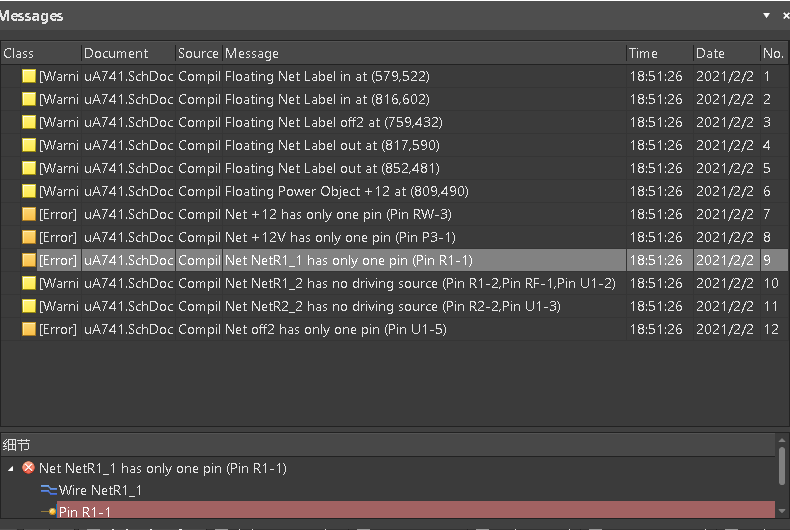

Altium Designer编译时有错误

新手!按着错误改了几次,都改不对。希望有大哥帮帮。

+12和12v不能混用

弄好了,谢谢各位了

网络标签没有连接到线上,拖动标签的时候看那个红色叉叉要落在线上才行

PCB封装的标号与原理图标号不一致

网络卷标错误,可以手工修改,还有,原理图一定要与PCB封装一一相对应。

四个警告都是单网络,只有他一个连接点

是不是封装有问题,建议你查一下封装!

网络标号要完全一样 12v不能与12混用 其他脚也是
