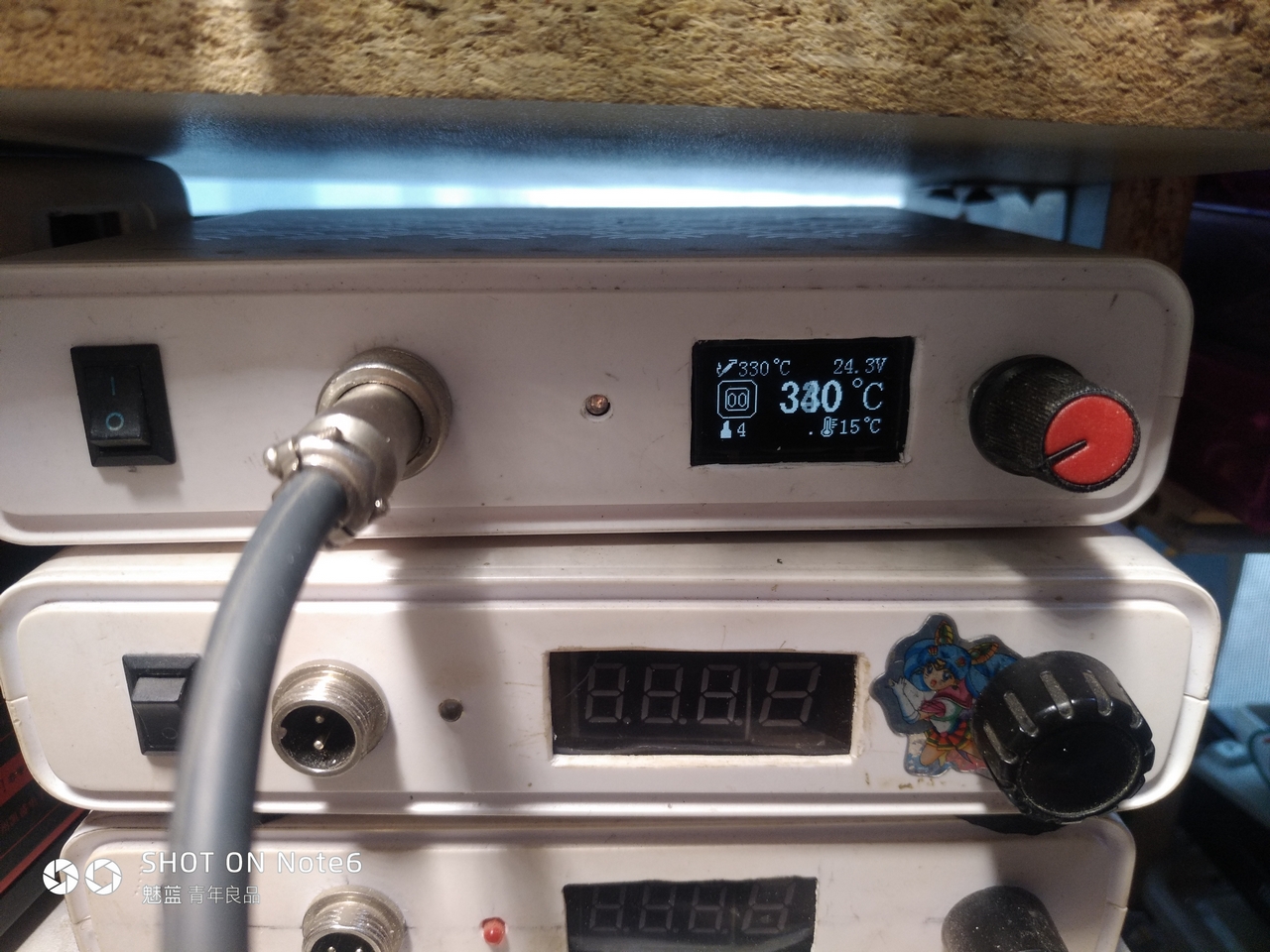

0.96-OLED-T12焊台的补充 附源程序原理图等资料
查看数: 27937 | 评论数: 53 | 收藏 72
发布时间: 2021-2-6 09:02

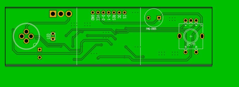

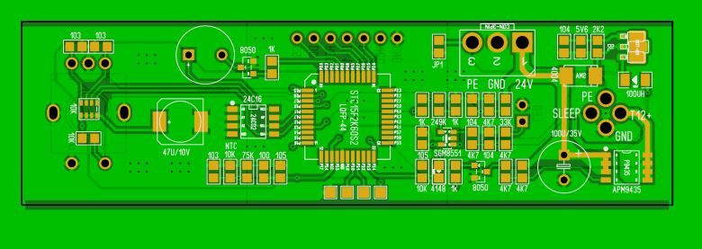

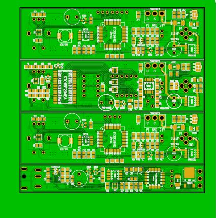

首先感谢王志浩等人分享的程序,程序版权属于原作者,本人只是修改了硬件部分及部分软件代码。1,原图纸单片机使用的是LQFP32封装,价格高不容易买到,这里换成了便宜且容易买到的LQFP44封装的单片机(T B价5元左右 ...

输出部分的G1的MOS是不是一直导通呀,是不是铬铁一直再加热

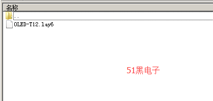

justinchill 发表于 2021-2-7 09:57
lay6文件用Altium能打开吗?
不能,要用Sprint-Layout打开!
lay6文件用Altium能打开吗?
好像不能的

STC15F2K60S2 这个单片机现在涨价了  好贵 还没有现货  能用其他型号的芯片代换吗
ID:353831 发表于 2021-6-16 01:11
灰太狼2020 发表于 2021-6-11 15:55
STC15F2K60S2  可以用28脚芯片的吗?
同问,要改IO口
