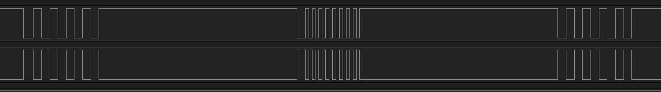

下图的波形是如何写出来的?

不知是否指的是如何像这样显示波形出来?
这个图看着应该是逻辑分析仪的软件Saleae logic
如果指的就是该怎么生成这两个波形的话就如楼上几位所说就行。

ID:342822 发表于 2021-2-7 17:56
最简单使用单片机PWM功能,他的OC1A和OC1B同时输出相反的波形

ID:342822 发表于 2021-2-7 17:41
不知对否,同一端口其中两位一高一低,对端口取反再由延迟函数调节时长

ID:824490 发表于 2021-2-7 17:23
高手啊!这都能看出是用什么语言写出来的!
目测是2个IO输出相反的信号,可用延时、计数器中断的方法输出波形

ID:883242 发表于 2021-2-7 17:02
目测是用c语言写出来的。
