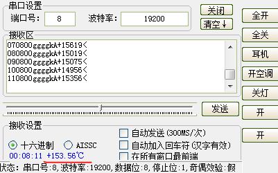

帮我看看这个CRC校验 写对没有  为什么会有 150度  感谢大家了 #include"temp.h" uchar scratbuf[9]; //存从18B20高速缓存中读取的9B数据 uchar code crc_tab[256]={ 0, 94,188,226, 97 ...

以上解释基于51单片机12MHz晶振环境
ID:213173 发表于 2021-2-15 14:18
这个程序从表面看没有什么问题,仔细推敲问题出在Ds18b20Init函数。
由于18b20对时序非常敏感。主机首先发出一个480-960微秒的低电平脉冲,然后释放总线变为高电平,并在随后的480微秒时间内对总线进行检测,如果有低电平出现说明总线上有器件已做出应答。若无低电平出现一直都是高电平说明总线上无器件应答。
修改如下:
  1. uchar Ds18b20Init()
  2. {
