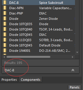

AD19元件库中未显示原理图和封装图怎么可以调试出来?
查看数: 4564 | 评论数: 3 | 收藏 0
发布时间: 2021-2-18 20:25
Altium Designer19元件库中未显示原理图和封装图怎么可以调试出来
ID:153288 发表于 2021-2-25 11:22
你这个布局乱了,可以点击查看 桌面布局 默认 就可以恢复了
ID:143767 发表于 2021-2-19 12:53
折叠层未打开
ID:556632 发表于 2021-2-19 09:05
那是库里没有,可以自己画
