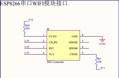

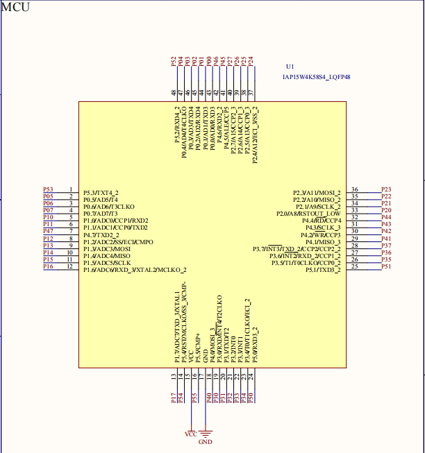

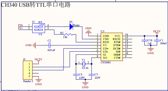

我使用的是STC15W4K56S4芯片,连接ESP8266。ESP8266连接的串口是P1^0和P1^1,与CH340连接的串口P3^0和P3^1不同。该怎么实现转接。

这是双串口的MCU,打开双串口(完整版的下载工具中有例子),速率相同,就可以通讯了
这总共有四组串口。
下载读写用的是P30和P31,想将P30的RX转P11的tx2,P10的rx2转P31的tx。但不知道该怎么操作编码。

这个芯片总共有四组串行口。
因为下载用的是P30和P31口,将3031收到的at指令再发过去(rx转tx2,rx2转tx)。我不知道该怎么编码。
