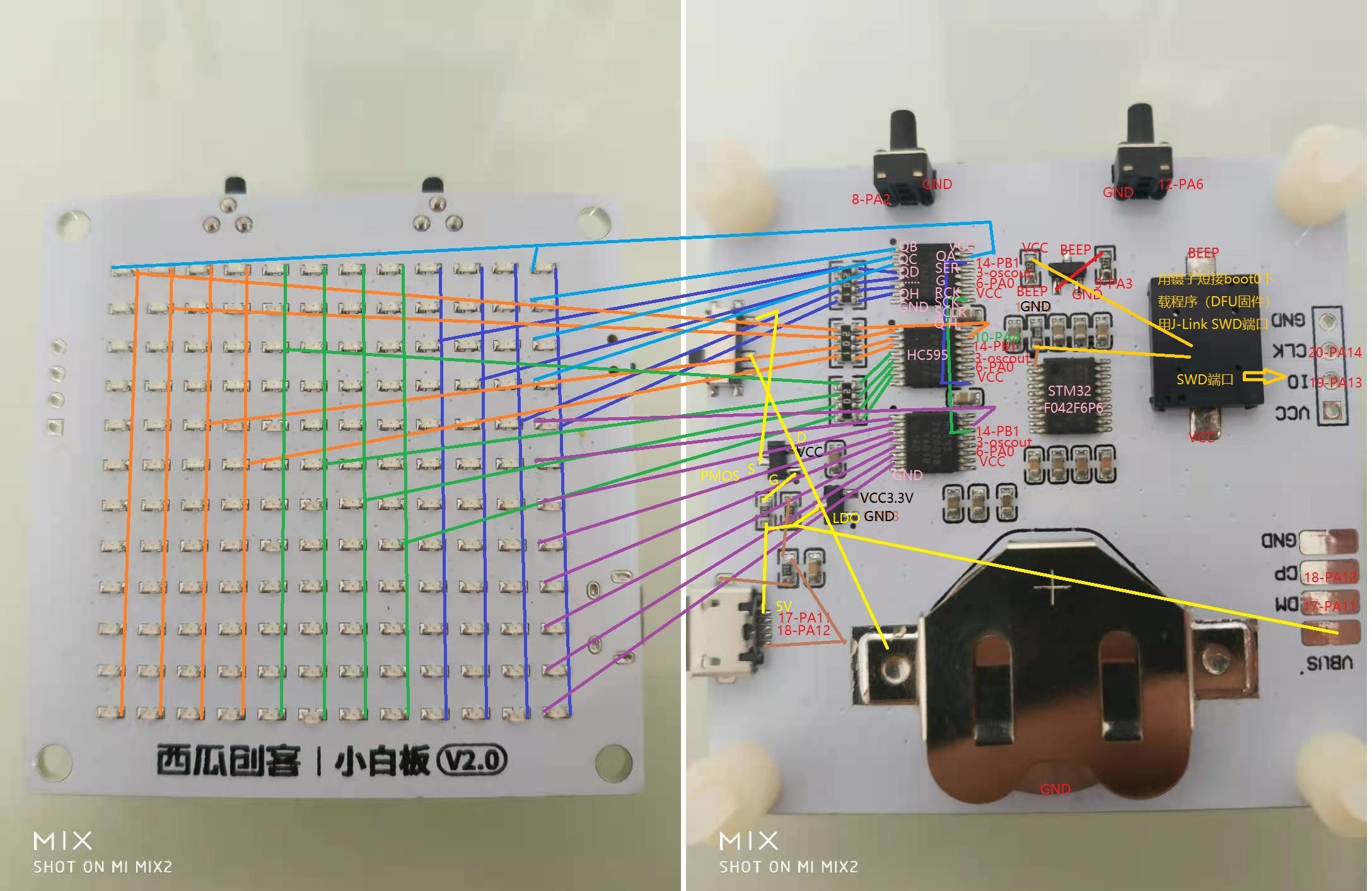

求助西瓜创客小白板的编程方式
查看数: 4636 | 评论数: 2 | 收藏 0
发布时间: 2021-2-23 12:00
给孩子买了份西瓜创客的编程课,随课附送了一块小白板,主控为stm32f042f6p6芯片,改板通过hc595控制12*12点阵LED,但是没有串口芯片,只能通过USB编程,我收到板子是插上电脑显示大容量设备,和U盘一样,但是官网是 ...
ID:278096 发表于 2021-2-27 09:02
问过客服,他们是通过scratch编程的,就是想知道他们的BootLoader是怎么实现的
ID:584814 发表于 2021-2-24 20:14
你买的是山寨的,正品官方都有客服都给资料的
