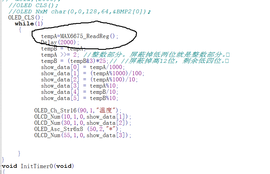

问一下老鸟。这红圈部分是下载资料。为何照搬MAX6675读取不了。要像黑圈部分才能读取?

总结一下。
MAX6675的刷新太慢了。
ID:202824 发表于 2021-3-2 15:02
发现问题了。原来τ 宝给的测试程序不完整。我搜了一下。
dat_6675=4095; //开路了则赋最大值
delay(1); //必要的延时O
return dat_6675;

ID:202824 发表于 2021-3-2 14:47
下面的延时小于2000也是读取不了。一定要大于2000以上
