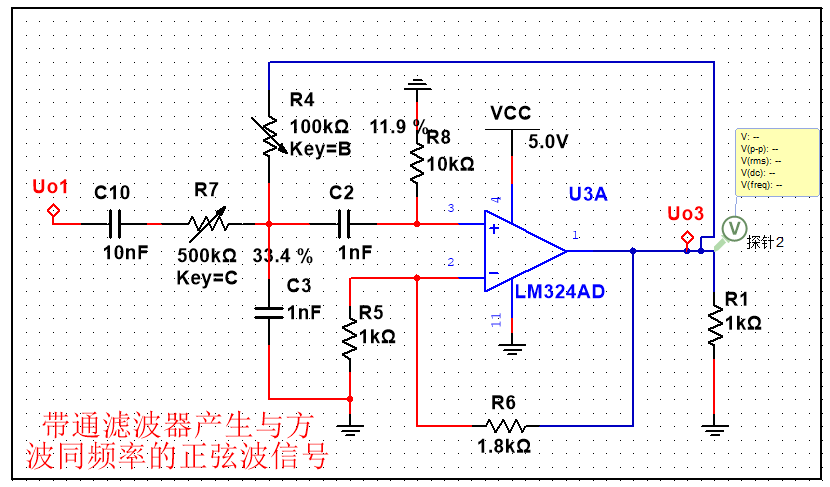

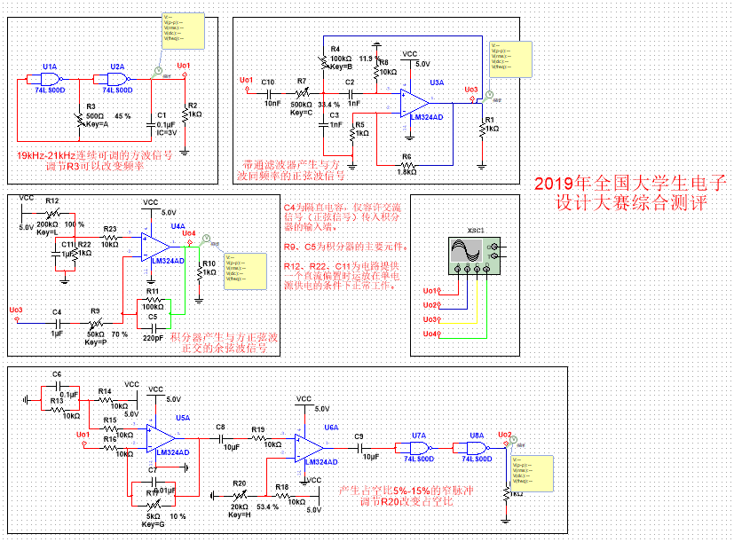

本帖最后由 苦撑a 于 2021-2-28 09:53 编辑 一、方案设计
