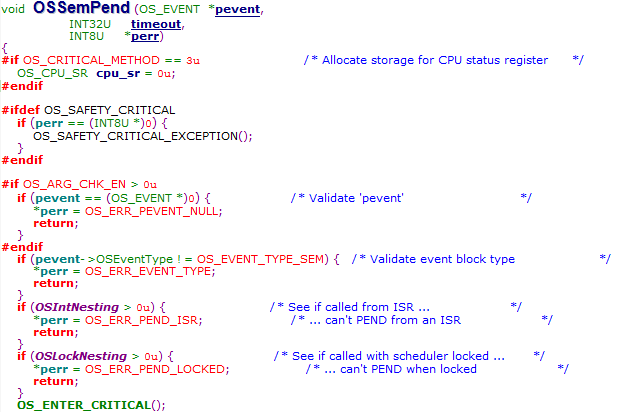

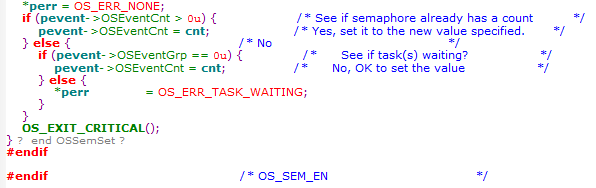

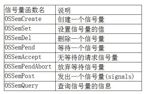

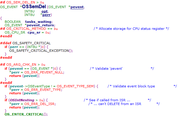

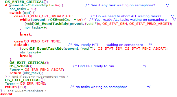

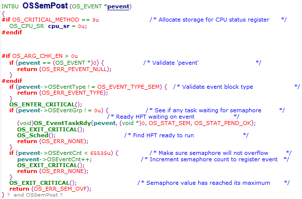

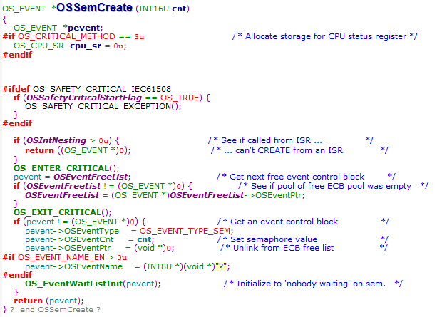

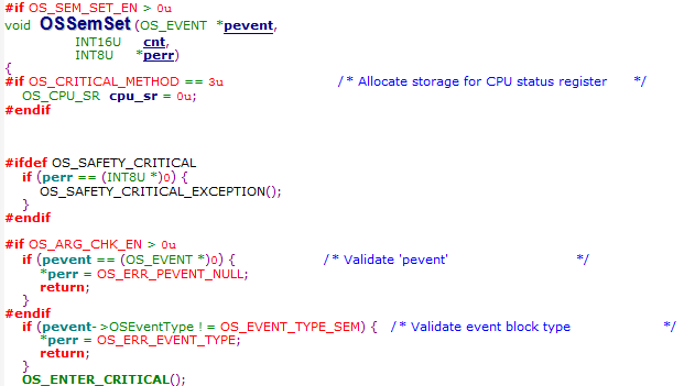

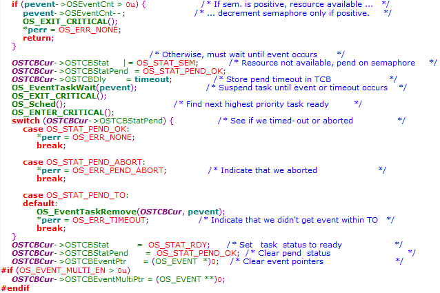

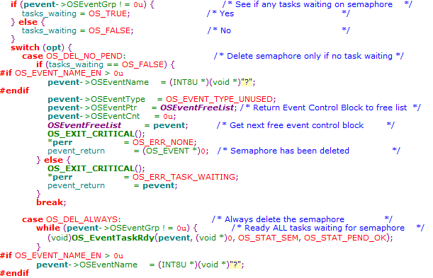

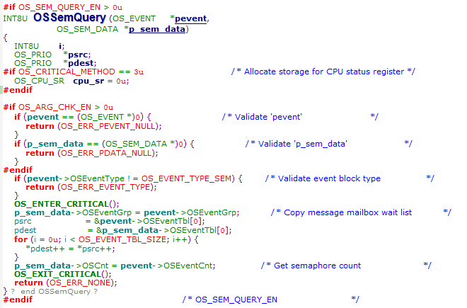

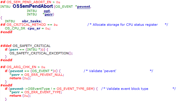

信号量在资源共享管理、任务同步与通信等方面都有广泛的应用。uC/OS-II单独为信号量管理编写了C语言文件os_sem.c。信号管理的核心函数如下所示: 该函数比较简单,进行参数检查之后,将ECB中的事件等待组、事 ...
