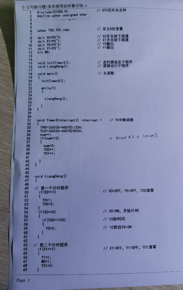

多次使用单片机定时器程序,帮我看看有没有问题
查看数: 2487 | 评论数: 2 | 收藏 0
发布时间: 2021-3-6 14:28
单位电脑无法上网,只能手机拍照发帖。工程师们帮我看看练习程序,能不能用T0定时10秒 15秒
ID:213173 发表于 2021-3-6 17:43
一个定时器可以输出N个定时时间,方法有多种。举个比较简单的示例:取所有定时时间的共倍数30秒做计数周期。3个LED分别以5、10、15秒周期闪烁。

ID:332444 发表于 2021-3-6 17:22
数值计算不用怀疑,仿真时间非实际时间,不过仿真时间可以通过监视变量波形测得准确时间。
