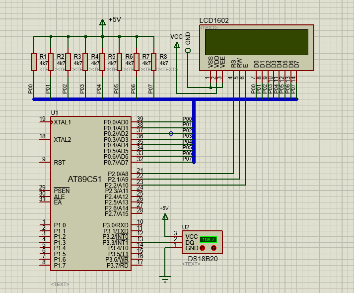

单片机温度传感器检测
查看数: 2676 | 评论数: 0 | 收藏 1
发布时间: 2021-3-8 07:47
#include<reg51.h>    #include<intrins.h> unsigned char code digit[10]={"0123456789"};    unsigned char code Str[]={"Test by DS18B20"};   unsigned ...
