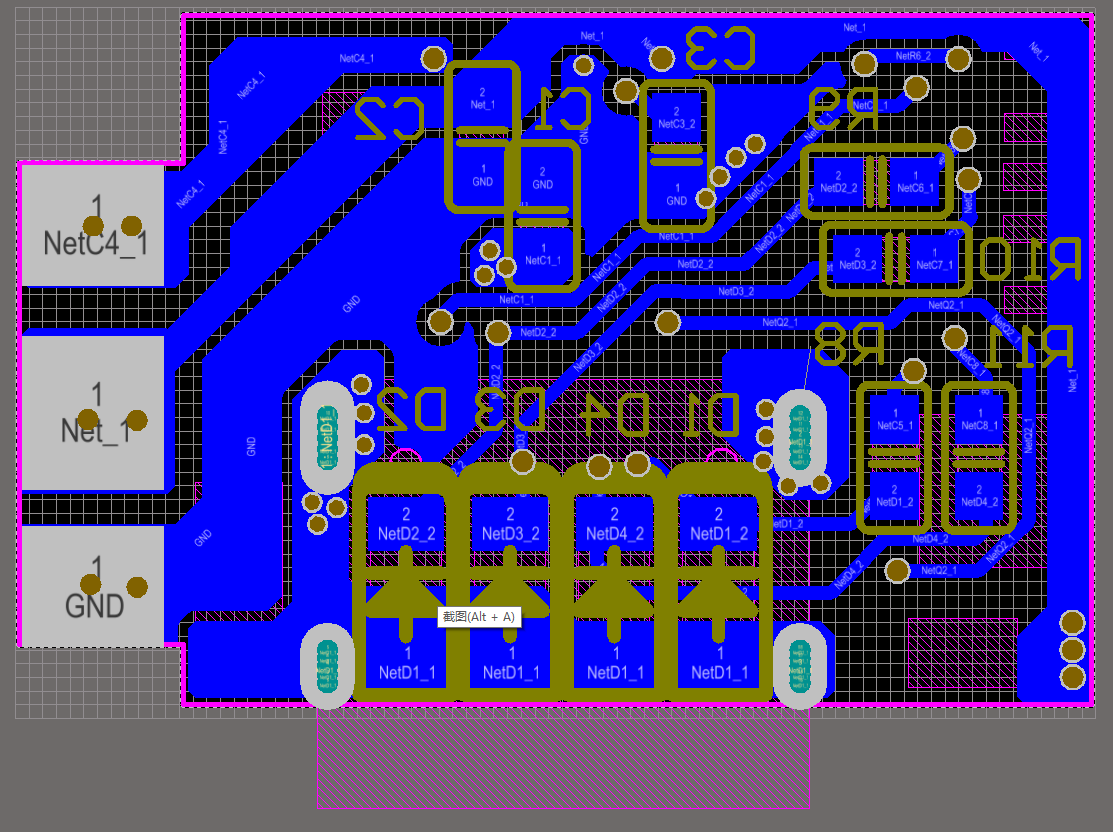

新手发帖,大家看看这个电源板画的怎么样?

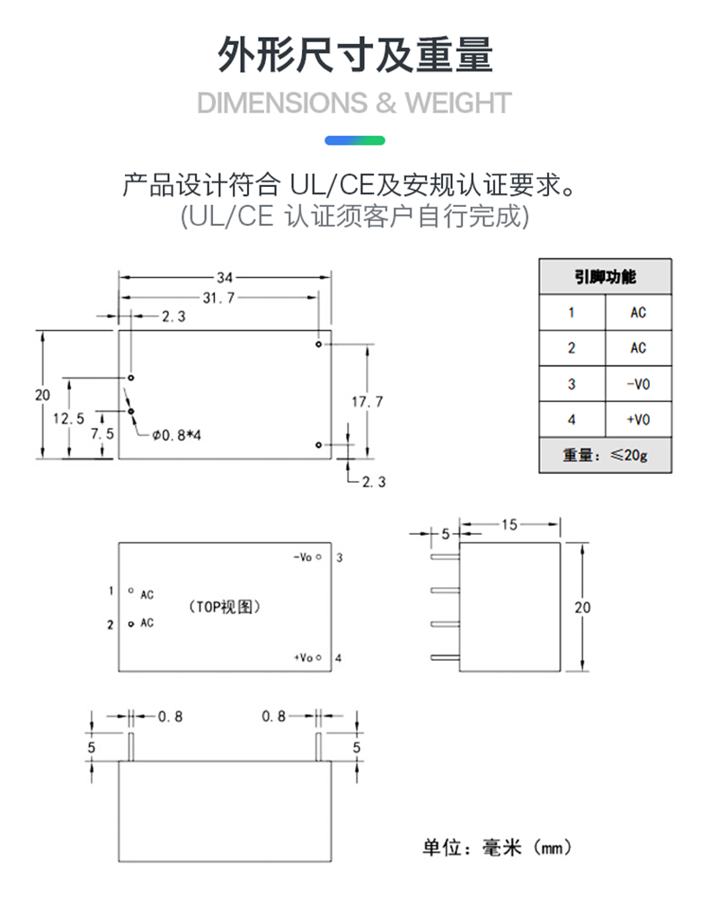

你好!请问对于管脚直径0.8mm的这样的4脚模块,画封装焊孔直径1.5mm够吗?焊盘多大合适?如果考虑500mA的电流,立创默认的1.6mm厚的双层板最细线径不能小于多小合适?忘了上图,补上一张
ID:873879 发表于 2021-7-3 13:33
四个整流二极管怎么不用整流桥呢?

ID:693147 发表于 2021-3-15 12:48
走线离板边太近
过孔最好是外径=(内径*2)-2
