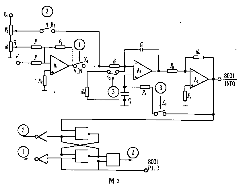

关于双积分电路的问题
查看数: 2693 | 评论数: 3 | 收藏 0
发布时间: 2021-3-11 21:19
想请问大神一下,上图是我在一个关于单片机控制双积分的文档里看到的。第三个放大器的作用不应该是比较器么?为什么还要加反馈电阻鸭? 还有文档理由说就是K2、R2、C2组成了自动稳零电路,是针对漂移电压来说 ...
ID:658684 发表于 2021-3-17 10:32
步步为盈 发表于 2021-3-16 23:25
这个电阻一般组值很大,没有也可以,
我大致弄清楚了那个电阻的作用,谢谢哈
ID:261000 发表于 2021-3-16 23:25
这个电阻一般组值很大,没有也可以,
ID:658684 发表于 2021-3-12 08:21
不是理由,是里有
