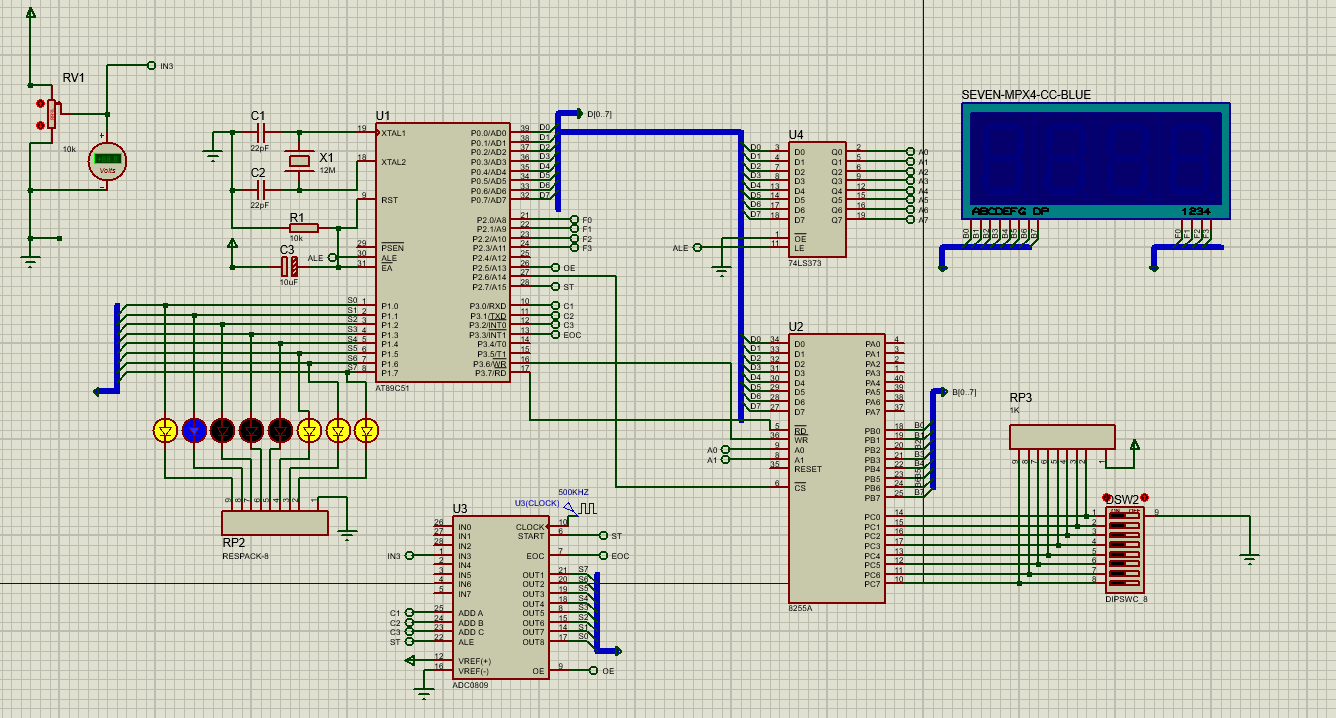

用单片机+8255A驱动数码管显示的这个程序哪里有错误?
查看数: 1981 | 评论数: 3 | 收藏 1
发布时间: 2021-3-16 19:07
有没有大佬能帮忙看下 单片机源程序如下: #include <reg52.h> #include<absacc.h> #define uint unsigned int #define uchar unsigned char #define DATA P1 #define PA    & ...
ID:917552 发表于 2021-5-13 03:36
求解,为什么这里要用display_data = ((8.0/255) * DATA) * 1000这样写
ID:275826 发表于 2021-3-16 21:25
你使用了 #define PA     XBYTE[0xBcFF],P2口不能再用作普通I/O口了吧,你怎么还用P2驱动数码管?
ID:892731 发表于 2021-3-16 19:46
我自己已经解决,是A1,A0的问题
