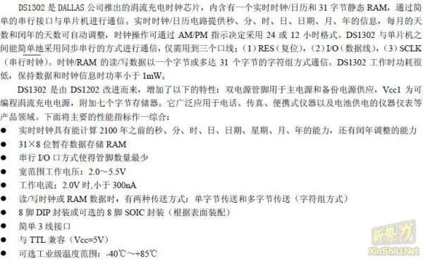

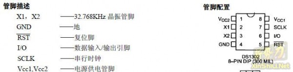

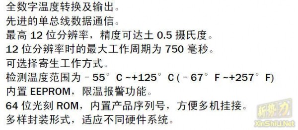

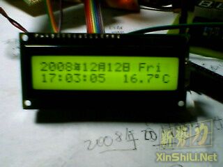

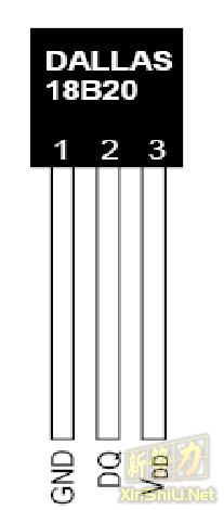

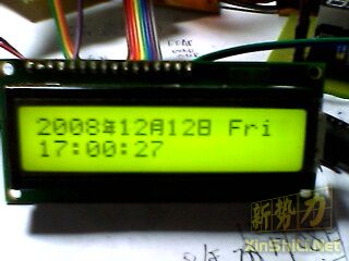

对于市面上的大多数51单片机开发板来说。ds1302和ds18b20应该是比较常见的两种外围芯片。ds1302是具有SPI总线接口的时钟芯片。ds18b20则是具有单总线接口的数字温度传感器。下面让我们分别来认识并学会应用这两种芯 ...
