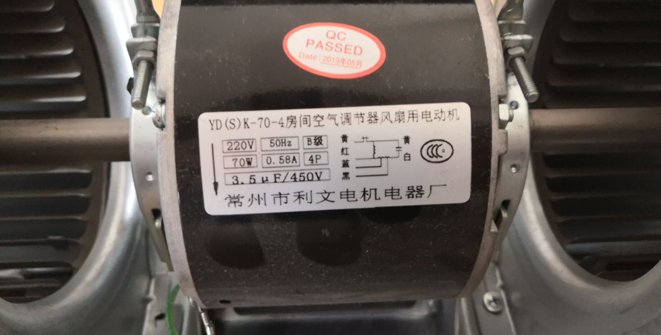

电机型号YD(S)K-70-4,请问该电机有没有用单片机调速的方法?谢谢!

空调室内风机电机都由单片机控制,电机的调速方法是通过继电器或可控硅改变抽头完成,较少有无极调速的机型。
