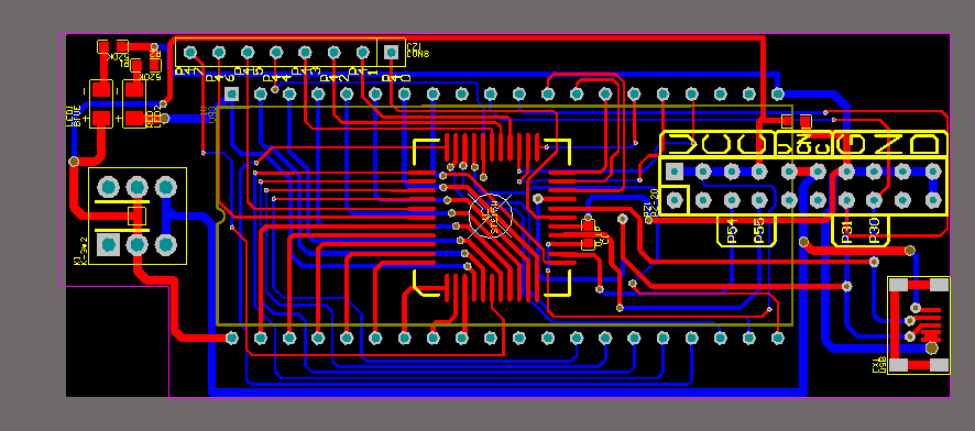

最近51玩腻了,听说有新款单片机,就想做一个15W单片机开发板,但成本太高,打算利用现成的(普中开发板),看到别人做的ARM最小系统板,就有了灵感。以下是PCB及原理图,用的是STC15W410AS,请各位帮忙看下设计合不 ...

dpj888888 发表于 2021-3-21 20:28
1.电源线要粗
2.P3.0,P3.1尽量短粗,否则容易造成烧录程序时检测不到单片机
谢谢!马上改正
ID:16255 发表于 2021-3-21 23:28
我早前做过一片STC8的板子。只把IO口引出来,没有板载过多不必要的外设。
唯一的外设只是一个显示屏,平时调试时用来把参数显示出来。
再加了一个下载程序时的自动冷启动电路。

ID:823677 发表于 2021-3-21 20:28
1.电源线要粗

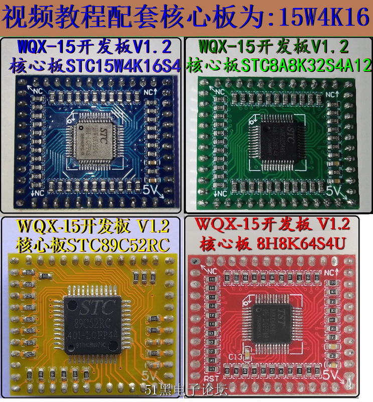

ID:390416 发表于 2021-3-21 17:52
你可以照我这样设计,用核心板的方式,更小巧。
