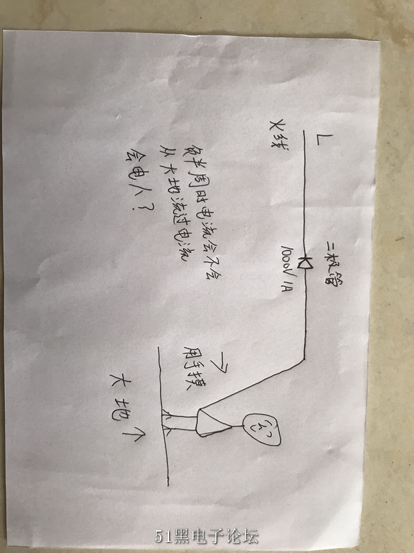

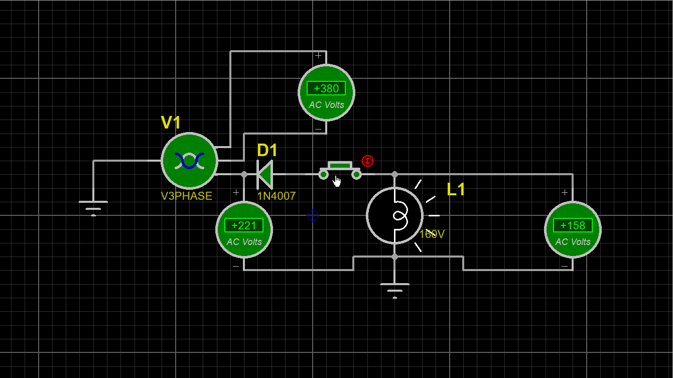

220v交流电负半周有电流流过?会电人?
查看数: 4403 | 评论数: 9 | 收藏 0
发布时间: 2021-3-29 16:55
如图。。。
ID:420836 发表于 2021-3-30 07:34
有电流肯定会电人
ID:47286 发表于 2021-3-30 00:03
楼主 安全第一 下次别了
ID:898301 发表于 2021-3-29 23:03
如果认为零线N电压是0V,则火线L电压有正负,I=U/R,半个周期的电流电人也是很麻。
ID:342822 发表于 2021-3-29 22:51
形象点,谁愿意当那个灯泡呢!!
ID:213173 发表于 2021-3-29 20:28
电流对人体的伤害只与强度有关,与电流的方向无关。
ID:160500 发表于 2021-3-29 20:05
肯定会电人,毋庸置疑。
ID:366877 发表于 2021-3-29 18:17
220就是火线和中性线之间的电压,电厂中性线就是接地的,所以肯定会触电。
ID:777834 发表于 2021-3-29 18:08
会,只要电流有回路就会电人
ID:584814 发表于 2021-3-29 17:46
电人的机率减半了
