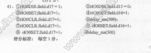

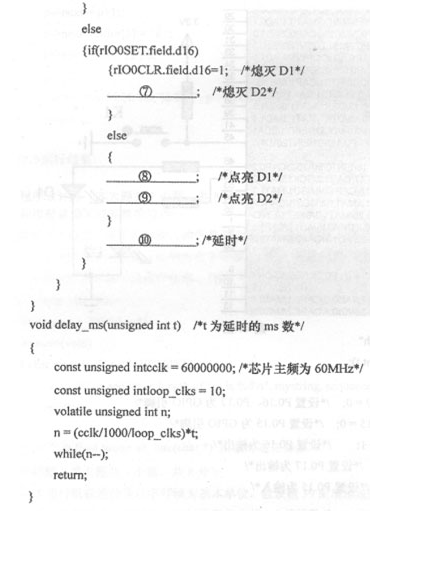

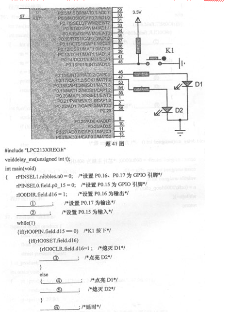

问题: K1按下时,p0.15引脚是低电平,对吗?此时p0.16 p0.17 这两个引脚是高电平还是低电平?           文中的 if(rIO0SET.field.d16) 这句话是什么意思?    &nbs ...

你好大神,二极管啥时候接高电平亮,啥时候接低电平亮了?
比如这题,二极管负极接地了,所以要高电平点亮吗? 要是正极接地就是低电平点亮,是不是这样?
还请告知,谢谢!

蓝色弹珠 发表于 2021-4-1 10:08
K1按下,0.15引脚是低电平,K1不按下,0.15引脚是高电平,而0.16,0.17与K1按下没有关系,完全是程序控制,0 ...
那k1键有啥作用?
0.16  0.17引脚输出高电平时,D1 D2 点亮,是因为D1  D2负极接地的原因吗?
大神还请告知下,我要考试了,先谢谢!
ID:723547 发表于 2021-4-1 10:08
K1按下,0.15引脚是低电平,K1不按下,0.15引脚是高电平,而0.16,0.17与K1按下没有关系,完全是程序控制,0.16,0.17引脚输出高时,D1,D2灯亮,0.16,0.17引脚输出低时,D1,D2灯灭,

ID:2075 发表于 2021-4-1 09:42
当K1按下时,按键K1就导通了,相当于把0.15引脚接到地,所以K1按下,0.15引脚是低电平,而0.16,0.17与K1按下没有关系,完全是程序控制,0.16,0.17引脚输出高时,D1,D2灯亮,因为D1,D2正极接在IO口,负极接地

永恒动力 发表于 2021-4-1 08:35
你是说,LED D1 D2 ,这个两个灯下面的接地线吗?有这个接地线,就得要高电平才能点亮 ,对不对?
所谓高低正负都是对地而言的,没有参照一个人称不了老大。
发光二极管直接接入没有接错的话,如果已知一端接地,只有智商不在线时另一端接低电平可以点亮。
当然,器件损坏题目出错超越智商所及或加电平反转电路等不在此列

man1234567 发表于 2021-3-31 20:23
两个的另一端口并联接地了
ID:584814 发表于 2021-3-31 20:23
永恒动力 发表于 2021-3-31 20:03
从哪里看出来是高电平点亮了?还请大神多多指教!谢谢
两个的另一端口并联接地了
ID:895406 发表于 2021-3-31 20:03
lhpm641 发表于 2021-3-31 18:56
电路中D1、D2貌似是高电平亮。
ID:104797 发表于 2021-3-31 18:56
电路中D1、D2貌似是高电平亮。
