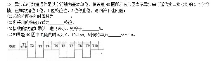

问题:起始位为o,即T2我看的出来,其它的我不明白,请大神解释下 ,谢谢!
ID:895406 发表于 2021-4-2 08:57
liugao888 发表于 2021-4-2 01:15
1:T2   2:T3-T9有3个高电平,T10为高代表奇校检  3:从T9-T3  0100110  4:1000/0.1041=9600
答案是偶校验位,是错了吗?
1000/0.1041  中1000是怎么来的 ,求大神告知,谢谢!
