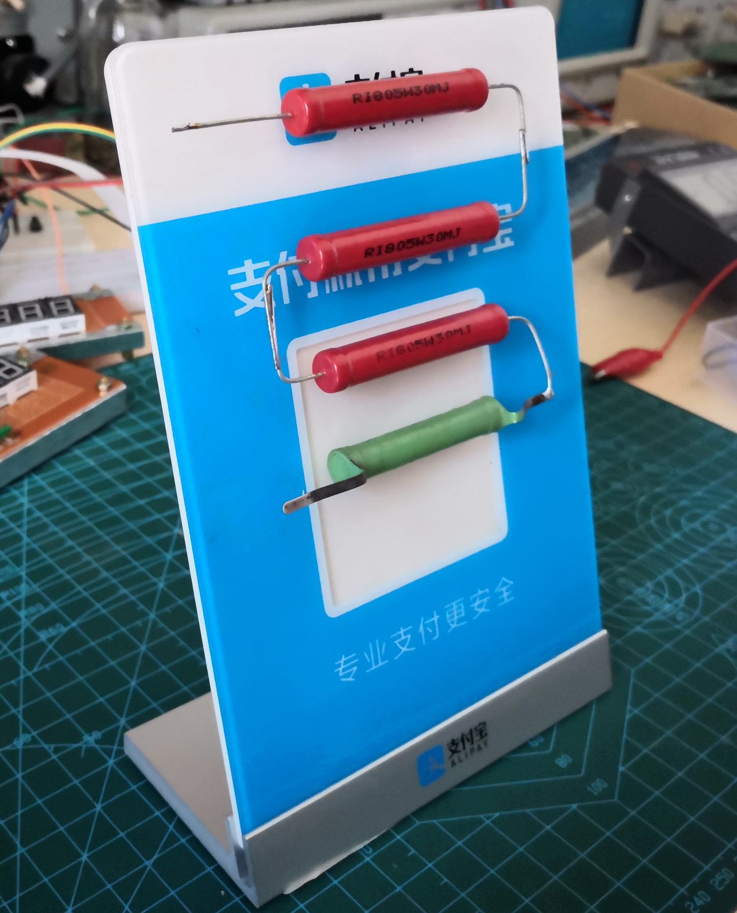

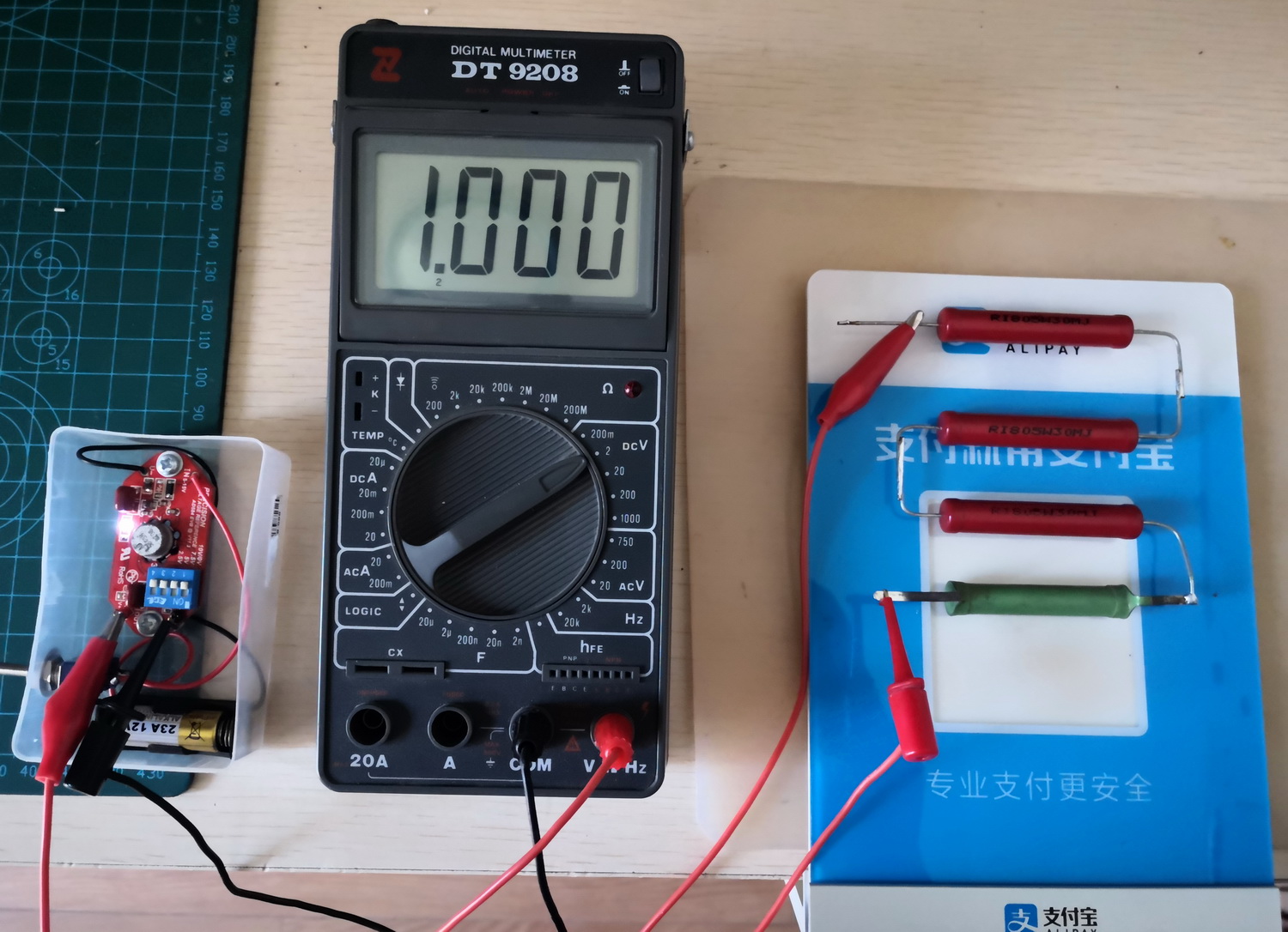

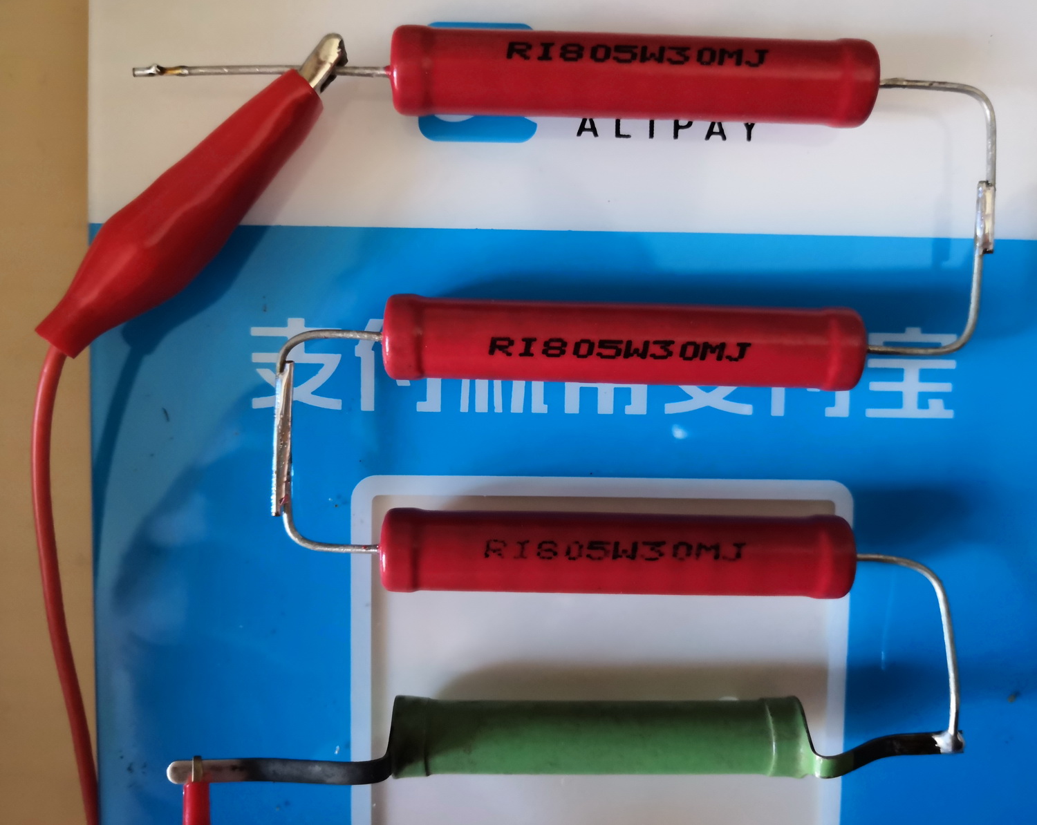

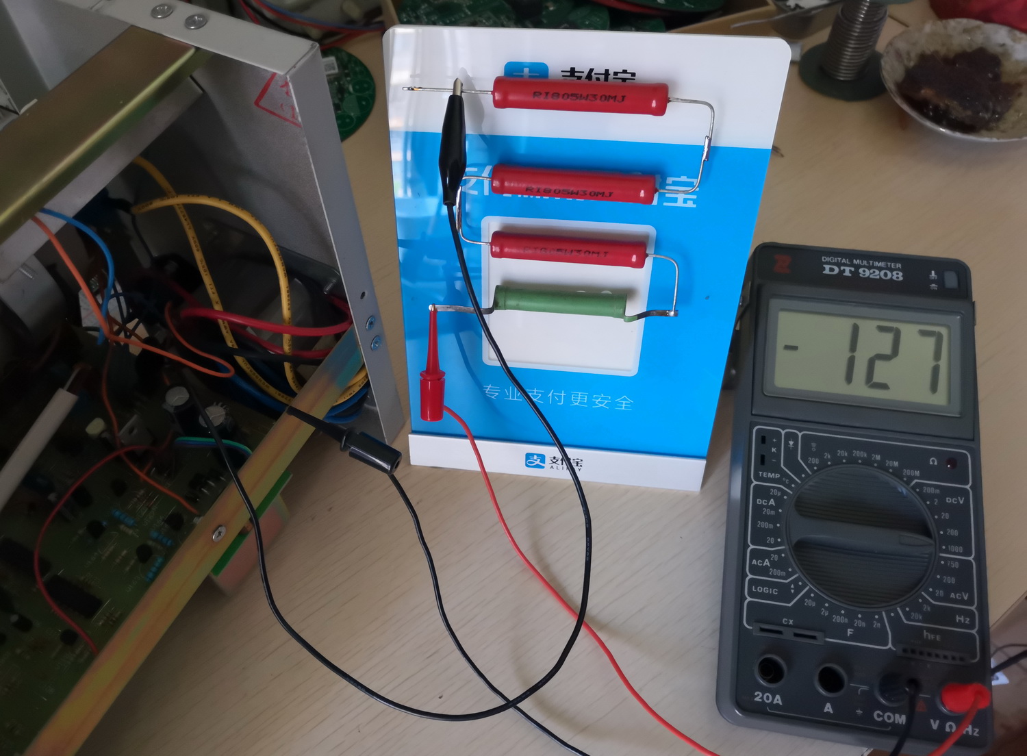

制作一个测量高压的分压器

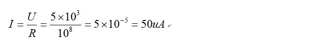

ID:796531 发表于 2025-4-1 10:18
1、分压电阻太小了,2500v 时需要 1ma电流 ,小功率电源的话带载能力很弱,会严重影响电源电压,测不准。 2、R1 建议采用多个电阻串联,不要用单个电阻,可以选用体积小点的电阻
