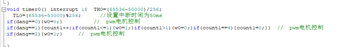

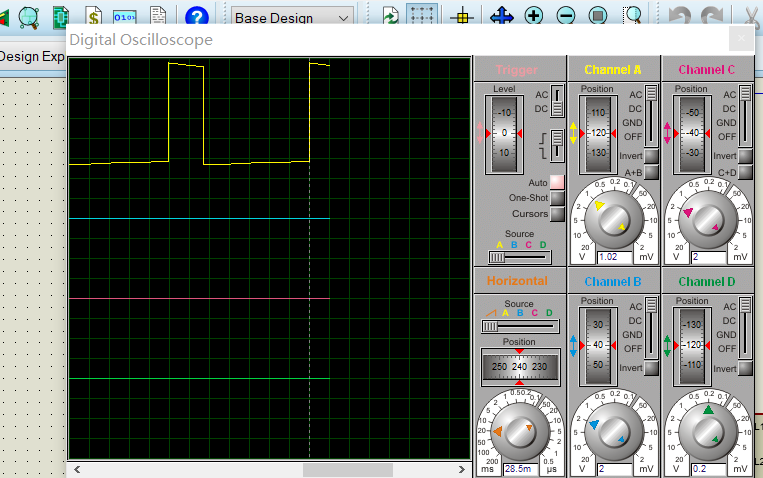

我用单片机pwm调制控制直流电机结果方波出来不均衡
查看数: 3356 | 评论数: 4 | 收藏 0
发布时间: 2021-4-15 14:40
求大佬解惑 我设置的50%占空比结果出来波形不对

你不加滤波电路自然不能行
ID:894154 发表于 2021-4-15 17:37
直流电机并一个104P的电容&&并一个反向的肖特基二极管
