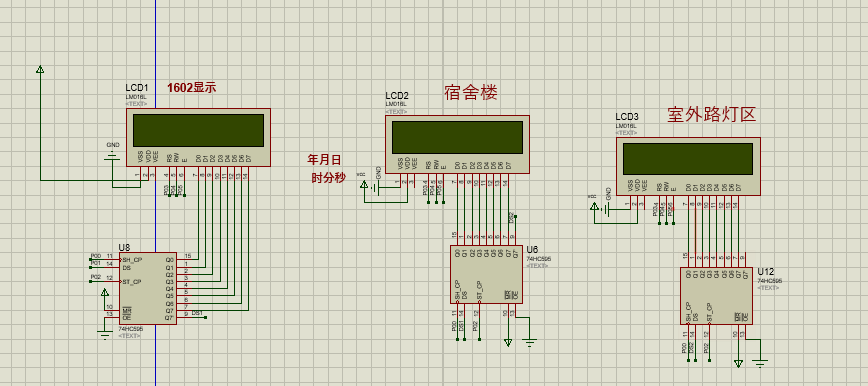

单片机用3个74hc595芯片控制3个lcd1602显示屏的话如何实现控制呢?谢谢

请问用3个74hc595芯片控制3个lcd1602显示屏的话如何实现控制呢?基本的思路是怎样的呢?求助,以下这是我的一部分原理图:原理图的任务,rs,rw,en,三个接口接在一起对不对呢?谢谢大家

3个595串联即可,其他脚都并联。具体的 你可以参考 人人学会单片机 开发板的设计方式,这个板子是两个595, ...
请问三个lcd的rw,rs,en分别都接在一起么?
ID:390416 发表于 2021-4-18 17:47
3个595串联即可,其他脚都并联。具体的 你可以参考 人人学会单片机 开发板的设计方式,这个板子是两个595,正好是595驱动LCD1602或者12864的。你自己扩展到3个LCD就行
