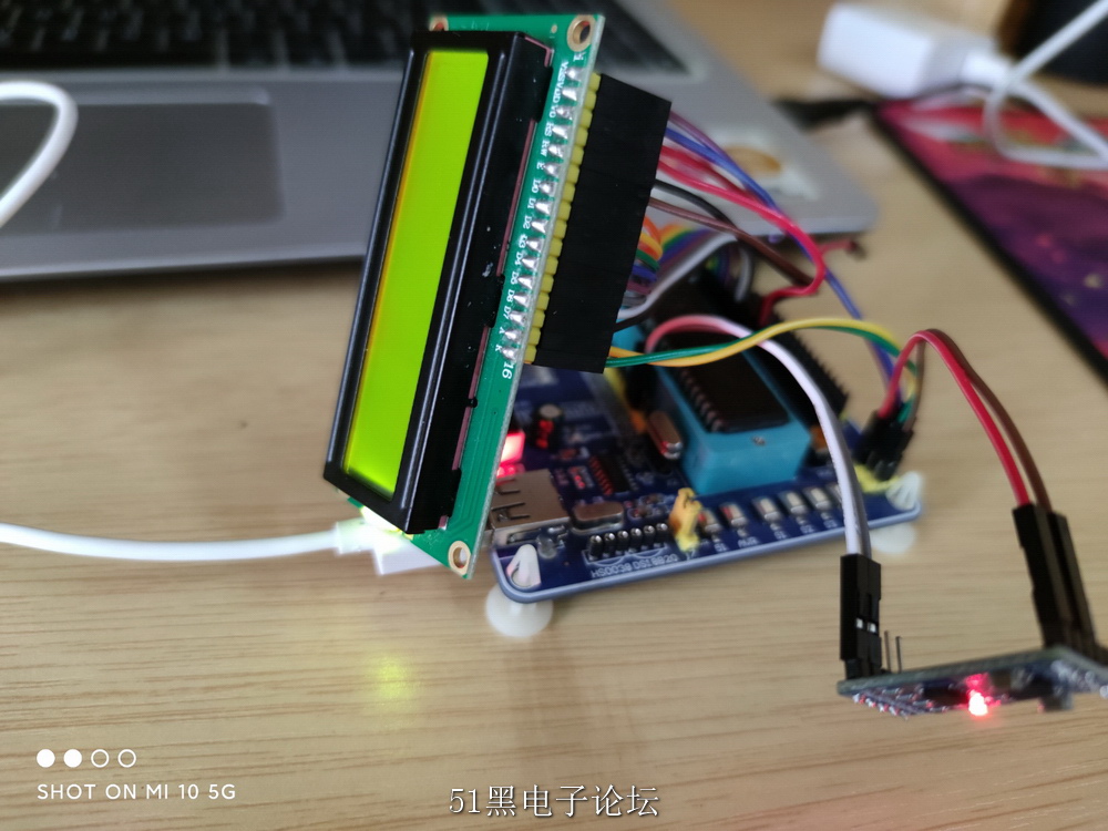

ADXL345与51设计计步器,程序烧入进去以后,LCD1602只会亮屏,没有字符显示,请帮忙...

ID:775776 发表于 2021-4-25 18:08
液晶有个调节亮度的管脚 非常重要不然就会什么都看不到
ID:904364 发表于 2021-4-24 17:31
一般vo引脚都要接电位器的,用来调节对比度,不然就会出现不显示字符的情况。从你的描述来看应该就是这种问题。
ID:904038 发表于 2021-4-23 19:09
13487086265 发表于 2021-4-23 19:05
程序发上来啊
vo接地啥也看不见
程序出处
http://www.51hei.com/bbs/dpj-114804-1.html
ID:701852 发表于 2021-4-23 19:05
程序发上来啊
vo接地啥也看不见
