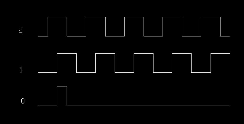

我想用单片机模拟发送 正交编码器的ABZ脉冲,用于测试   哪位大神帮忙指导下啊,感谢

ID:910902 发表于 2021-4-27 22:25
哪位大神能帮忙指导下啊,这个程序哪里错了呢,不工作呀
#include <STC15F2K60S2.H>

ID:824490 发表于 2021-4-26 16:24
只要用2个定时器。一个寄存器(二次计数),一个标志位,
2个定时器(A/B),设为自动装载。
比如:
如果需求频率是1Hz,可设定时器的中断为100Hz或更高,多加一个寄存器做二次计数10,寄存器计数到5时触发时器B计数(触发一次即可),同时置IO口Z为高,寄存器计数计数到10时置IO口Z为低,反转IO口A,同时复位寄存器。定时器B中断时,反转IO口B。
不知这样符合不符合?

ID:910902 发表于 2021-4-26 09:44
波形的相位,用单片机的哪个功能能调试出来呢
ID:910902 发表于 2021-4-25 18:05
wangyuejia2015 发表于 2021-4-25 18:03
stm32可以输出多路正弦信号, 只要确认好abz的相位关系就好
我用的是STC15W4单片机,我就是项位不知道该怎么写,麻烦指点了

ID:77479 发表于 2021-4-25 16:29
你把需要的波形画出来看看,频率、振幅?
