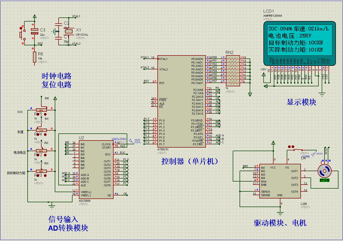

各位大佬,麻烦请教一下。 我的仿真做出来是可以运行的,但是实物12864确毫无反应,不知道为什么。 管脚定义那些都是正确的,用的是LCD12864无字库的ks0108,与仿真的LCD12864管脚相同 不知道有什么问题。

仿真CS1、CS2是=0  实物是=1

ID:913577 发表于 2021-4-28 16:14
大概率是初始化时序问题

ID:294296 发表于 2021-4-28 15:56
LCD12864有个PSB口是设置串口传输和并口传输,PSB置高电平就是并口

ID:275826 发表于 2021-4-28 15:38
两个LCD的控制器型号不一样吧

ID:466684 发表于 2021-4-28 12:28
我之前用32驱动过LCD1602的液晶,遇到的问题和你的类似,问题可能是:(1)对比度,这个当时是用一个电位器进行调节的(2)电源,LCD1602用5V供电,用3.3V不亮,或者不明显(3)板子的GND与液晶的GND记得要相连(如果液晶单独供电),不相边会出现乱码或者不显示的情况

ID:883167 发表于 2021-4-27 12:36
一般是时序没有调好,用延时函数在初始化的时候,先拉低,让它有电平变化

ID:230742 发表于 2021-4-27 11:39
RST直接接高电平?好像不对吧。
不是在初始化的时候,先拉低,在拉高吗?

ID:96682 发表于 2021-4-27 07:17
目测看到的对比度调过了
