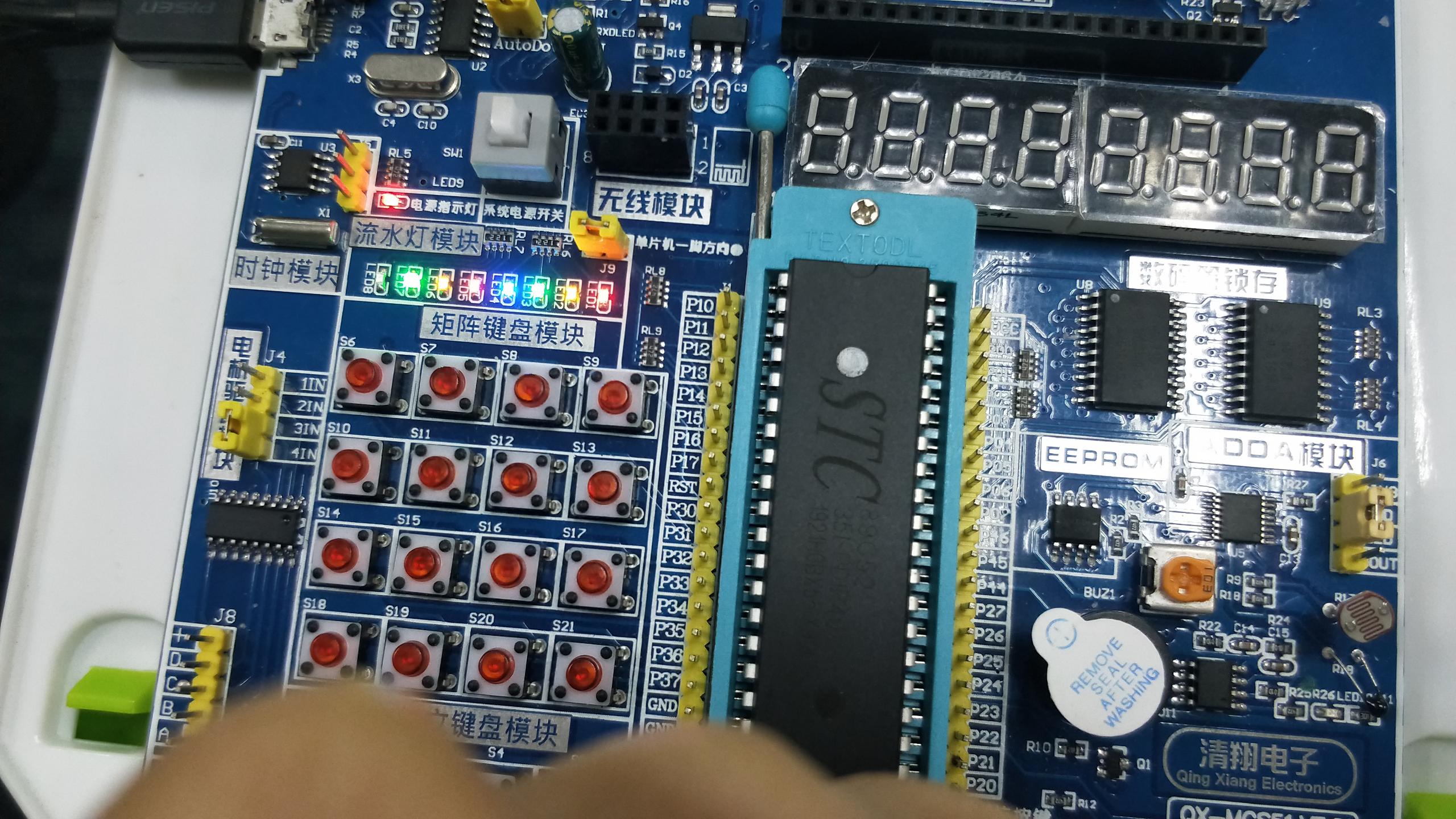

当串口发送2时,为什么不能实现流水灯控制,求解,该怎么修改单片机代码可以实现这...

#include <reg52.h> #define uchar unsigned char #define uint unsigned int sbit led =P1; int i,a; char b[]={0xfe,0xfd,0xfb,0xfc,0xf7,0xef,0xdf,0xbf,0x7f}; void bule_Init() {      &nbs ...

ID:889094 发表于 2021-4-29 00:01
串口接收程序RI的处理部分最好在串口中断服务程序里解决,TI在其它地方发送还可以,接收那样不好,说不定就是处理不到
ID:569384 发表于 2021-4-28 17:02
qwettyuio 发表于 2021-4-28 16:45
修改了,流水灯直接停在led8亮,不动了
这样你理解一下,你串口发送2,是单次的,单片机只接收到一次a=2,所以只会执行一次你的流水灯for循环。你看能不能想到解决办法,如果不能再回复一下,可以告诉你怎么做。
ID:858009 发表于 2021-4-28 16:45
haokey 发表于 2021-4-28 10:35
同意,本来已经有个while(1)了,这个else if(a == 2)里面的while(1)就多余了
ID:858009 发表于 2021-4-28 16:44
sync763 发表于 2021-4-28 09:16
else if(a==2)
改了,但是流水灯不循环了,直接停在led8不动了
else if(a==2)
ID:392485 发表于 2021-4-28 09:16
else if(a==2)
                                        for(i=0;i<8;i++)
                                  P1=b;
将红色的部分删除试试。
ID:858009 发表于 2021-4-27 18:03
sync763 发表于 2021-4-27 16:26
                                        for(i=0;i
可以是可以,但是串口输入0或者1是无效的。输入0串口发送应该是全亮,现在是死循环,没法中断
ID:595604 发表于 2021-4-27 17:59
延时函数发来,可以看看
ID:392485 发表于 2021-4-27 16:26
                                        for(i=0;i<8;i++)
                                             P1=b[i];
                                             delay();
你自己完善一下delay()函数应该可以。
ID:858009 发表于 2021-4-27 16:20
sync763 发表于 2021-4-27 16:11
                                        for(i=0;i
大佬能帮忙修改一下吗
                                        for(i=0;i
加入延时报错
ID:392485 发表于 2021-4-27 16:11
                                        for(i=0;i<8;i++)
                                  P1=b[i];
速度太快,看不出来效果,加一定的延时就能看出来了。
ID:647434 发表于 2021-4-27 15:12
不要用HEX模式,选用文本模式发送试试
