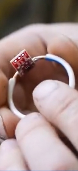

大家看看这是什么电子元器件
查看数: 5256 | 评论数: 14 | 收藏 0
发布时间: 2021-4-28 17:42
这个是在一个视频里看见的,好像是感应器一样的东西,手一靠近,就会灯光就会亮起

TTP223 触摸按键模块

TTP223 触摸按键模块
ID:913648 发表于 2021-4-30 15:28
林大侠 发表于 2021-4-29 18:11
这个就是电容触摸按键,我上次买了几百片了,当有手靠近,OUT会输出低电平(可以自己设置短接焊点,实现点 ...
什么型号求告知

是一个,一路的触摸按键板

这个就是电容触摸按键,我上次买了几百片了,当有手靠近,OUT会输出低电平(可以自己设置短接焊点,实现点动,自锁,高低电平输出)优点,体积小,功耗低,可以电池供电,可以在2-8毫米内的物体感应,价格也比较实惠。

远距离电容触摸之类的。如果手持金属会感应,而手持木棒不感应,就是此类。

应该不是,这个装在桌子下面,手在桌面上一挥,里面就会亮起灯光

这个还连接了一组LED灯带,我没发出来
