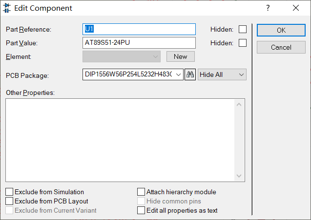

双击单片机后,没有添加hex文件的选项 使用的是protues 8,求助大佬们,我该怎么解决?

你hex文件有没有,可能keil里就没有生成
ID:914426 发表于 2021-4-30 13:23
89c51才能进行仿真吧,或者你没有建立hex文件成功
ID:914227 发表于 2021-4-30 12:39
在proteus中可以找到s51单片机,但是它的库并不存在,不能仿真,所以只是能画一个电路连接图罢了,你可以换成c51单片机啊
ID:342822 发表于 2021-4-30 10:20
还是老老实实用89c51仿真吧
ID:96682 发表于 2021-4-29 23:53
有教程不看只能当门外汉
