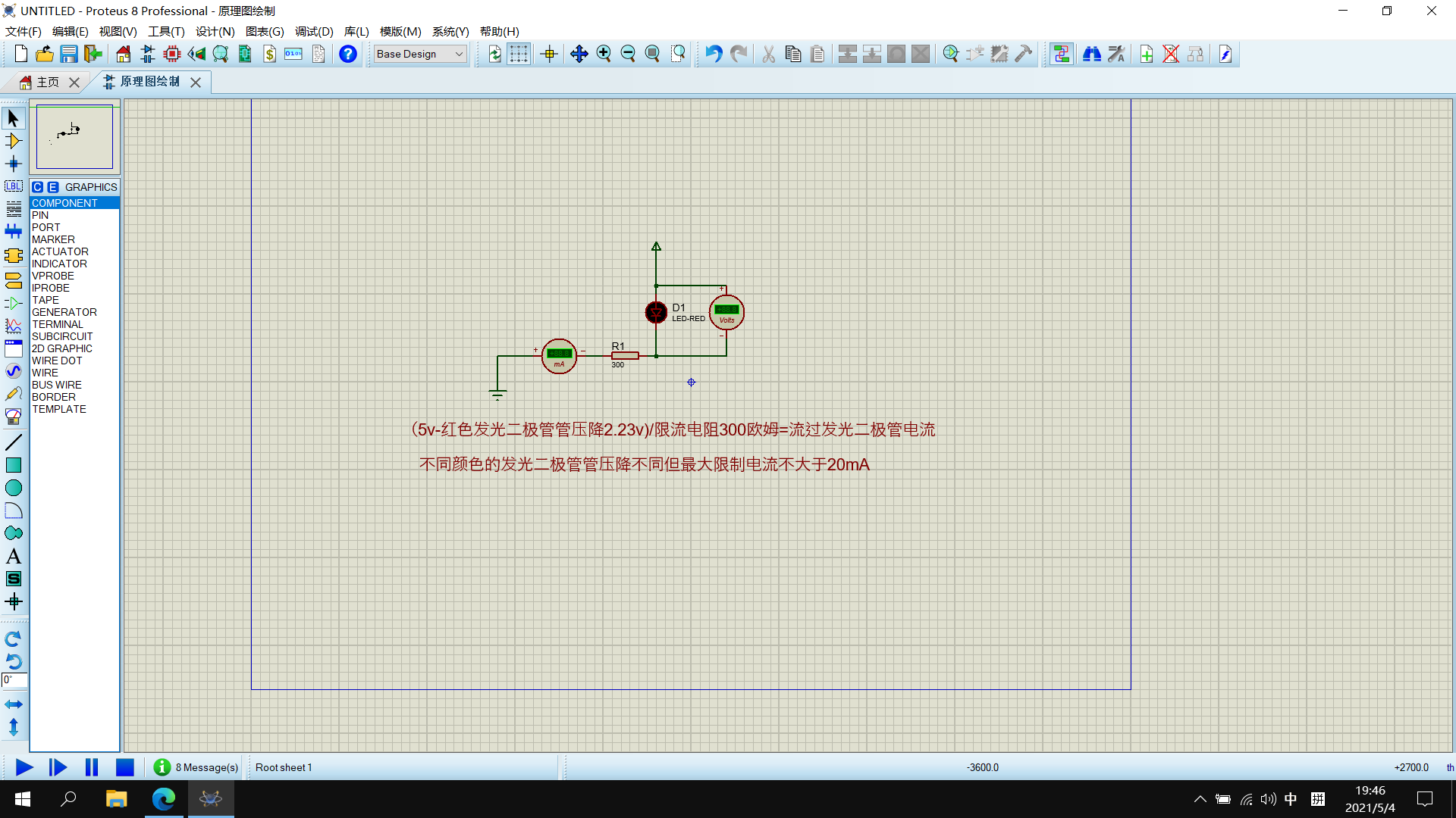

51单片机流水灯我这个电路图正确吗?
查看数: 3849 | 评论数: 12 | 收藏 0
发布时间: 2021-5-2 20:45
求助大佬!!!要求:P0口接八个红色发光LED,P1.0,P1.1,P1.2分别接三个按键,上电后流水灯自上往下,延时2秒闪烁;P1.0按键控制流水灯工作模式,每按一次改变一次流水灯闪烁模式,从上至下,再按一次,改为从下至上 ...
ID:872074 发表于 2021-5-9 16:20
按键消抖要搞一下,还有晶振电路,主要还是看程序
ID:872074 发表于 2021-5-9 16:18
不需要上拉电阻,具体还要看程序。
ID:143767 发表于 2021-5-9 11:10
三个按键输入要加10K上拉电阻,不然按键抖动会影响电路正常工作
ID:917842 发表于 2021-5-8 22:44
没有电源部分和晶振部分,最好把图画完整
ID:914702 发表于 2021-5-8 21:01
ID:342822 发表于 2021-5-4 19:48
ID:342822 发表于 2021-5-4 19:24
什么限流电阻10k?改成200~300欧姆
ID:513072 发表于 2021-5-4 18:00
对的 P0口作为输入使用时无需上拉电阻
ID:904364 发表于 2021-5-4 17:07
圆就是圈圈 发表于 2021-5-3 23:42
P0口是不是要接上拉电阻??
他这个接了的
ID:725110 发表于 2021-5-3 23:42
P0口是不是要接上拉电阻??
ID:96682 发表于 2021-5-3 23:09
对不对还得看程序
ID:912897 发表于 2021-5-3 22:03
可以的。
